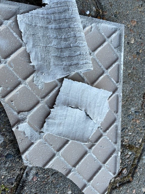

Jeg er ved at udskifte fliser i et værelse. Jeg har fjernet nogle fliser og kan se noget blod stof mellem gammel fliseklæb og betongulv.
Det ligner filt og føles som gummi.
Huset er fra 2001.
Hvad er det? Og skal jeg lave noget lignende?

Det tyder på at du tager vådrums membran af.
