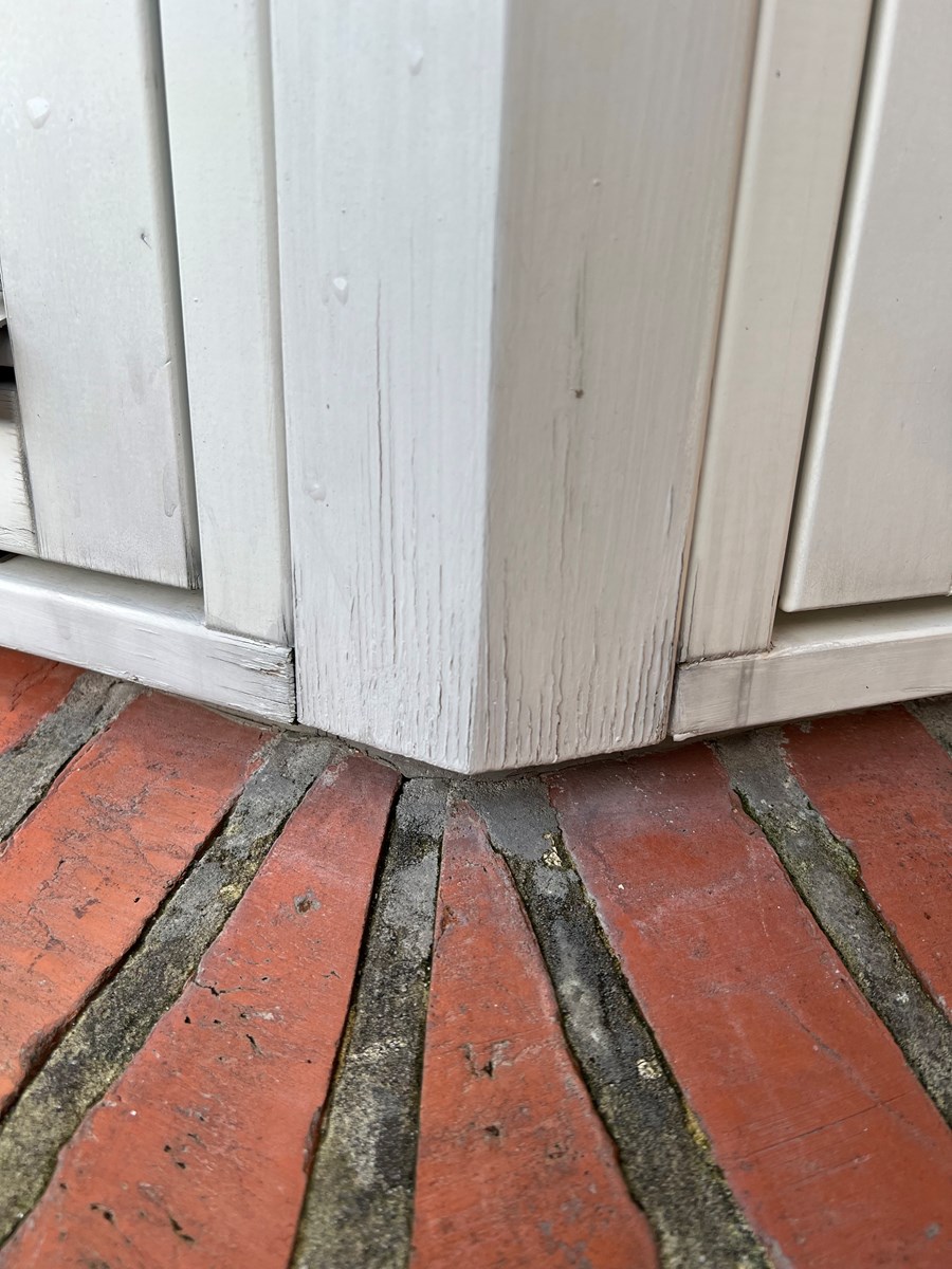

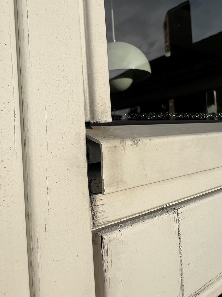

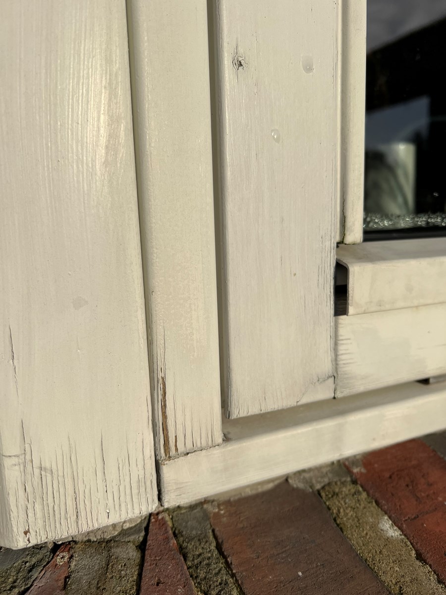

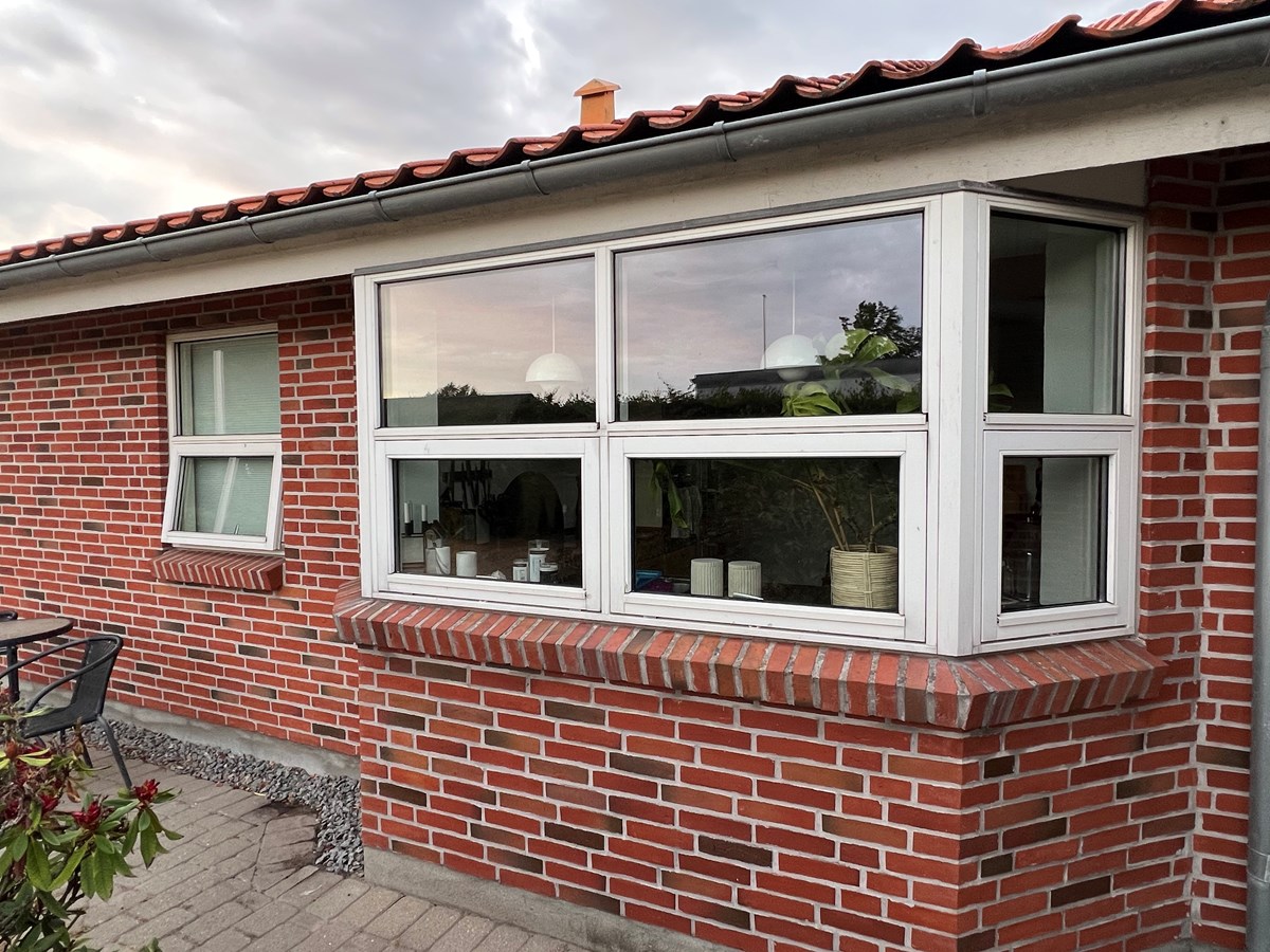

Jeg har været husejer i to-tre års tid og har ikke skænket vinduerne de store tanker. Jeg tror det er ved at være tid til at de skal vedligeholdes. Huset er fra 2003 hvis det gør en forskel. Se de vedhæftede fotos fra et vindue der er meget i solen. De vinduer der er på skyggesiden ser langt pænere ud.
Kan i hjælpe mig med hvad jeg skal købe og gøre?
Umiddelbart tænker jeg, at de skal slibes ned med overflade slibemaskine og derefter males med hvid træbeskyttelse en dag med tørvejr og en luftfugtighed under 80%. Hvordan lyder den plan?

De skal ikke have træbeskyttelse, men en god vinduesmaling.
Eller er det bedre at købe flugger?
https://www.flugger.dk/indendoers/vinduesmaling/c-794765/
Den fra gori indeholder teflon. Med tiden bliver det vasket ned i jorden på din grund.
Jeg ville finde et produkt uden PFAS.
Elektronikteknikeren
Jeg vil anbefale at du køber noget dedikeret vinduesmaling. Ikke fordi det andet nok skal holde, men så er der størst chance for at glansen bliver den samme, som det du har. Farven er med 99% sikkerhed RAL9010.
Tak for svarene. Jeg køber en bøtte nede i nede i Flugger med farven RAL9010.
