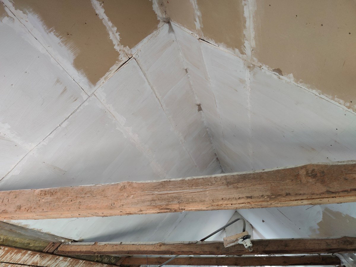

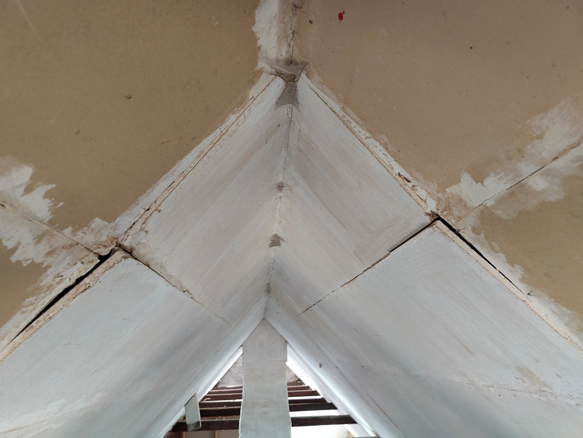

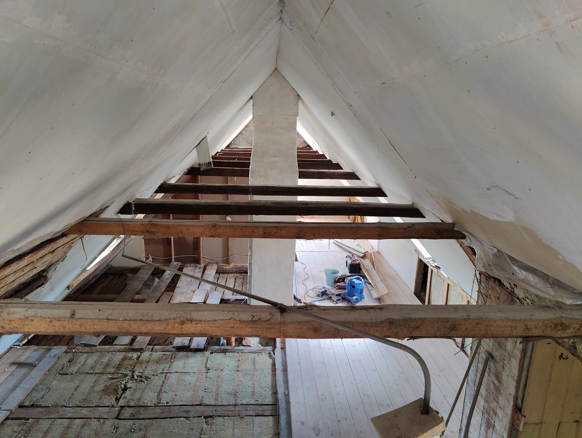

Vi har købt et hus fra 1850 med stråtag og en masse ovenpå-hinanden renoveringer indvendigt. På 1. sal er der gipslofter og for at drible lidt med budgettet, så vil vi gerne beholde de gipslofter der er og friske dem op.
Der er dog et par løse plader hist og pist. Nogle gode råd til hvordan vi får dem til at sidde ordentligt igen?

Du skal prøve at spotte hvor der er træ bagved, og så give pladerne nogle skruer, og så brug noget armeringsbånd til gipsplader i samlingerne.
Og husk at skruer i gips plader kun lige skal være undersænket. Altså ikke stikke frem men heller ikke længere ind. Hvis de kommer for dybt så går skruehovedet igennem det øverste paplag, og den skrue holder intet
Vi endte med at skifte dem i denne ende af huset. Men tak for svar, de hjalp i den anden ende, selvom det ikke altid var nemt at finde træet bagved, så lykkedes det dog.
