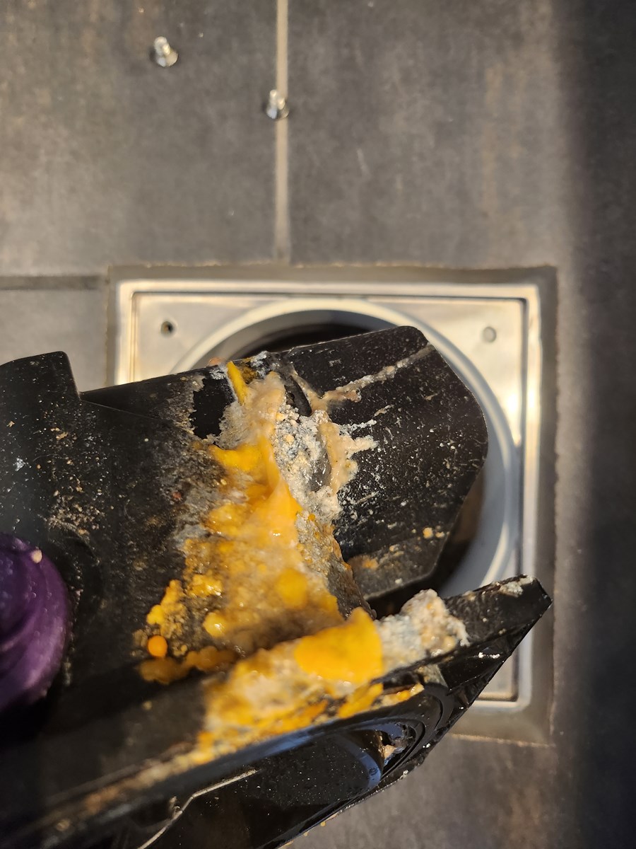

Afløbet er et Kessel gulvafløb 110 mm m/2 med højtvandslukke i. Efter nogen tid begynde det at lugte selv om afløbet bliver brugt jævnligt. Vandlåsen har aldrig været tørret ud eller noget.
Jeg begynde at hælde kogende vand i og skylle det godt igennem. Men det blev værre og værre.
Til sidst trak jeg det op og så noget der lignede noget fra en sci-fi film....
Det lugter ikke "råddent", det lugter skarpt og grimt, måske et hint af svovl?
Har i set noget lign. før? Som ses på billedet kan jeg ikke finde ud af om det "gror" ud af afløbet eller ind i det.
Jeg har taget det op, skoldet det i kogende vand og rengjort det med en børste samt med noget sæbe. Skyllede det godt igennem og satte indsats i igen, og så forsvandt det.
Billedet er fra d. 26/05, og igen i dag (16/06) begynder det at lugte igen....... Og jeg kan se væksten så småt begynder at danne en hinde lige ved vandspejlet op mod vandlåsen som går ned i vandet. NU har jeg haft det oppe igen og givet det en ordentlig tur med kogende vand, og benyttet noget Oxi Pro som er steriliserende i afløbet og ladet det stå i et par minutter. Samt skyllet det godt igennem.
Nogen ideer hvis det skulle komme igen? :(

Det har jeg aldrig set før. Det kunne være nyttig at vide hvor der kommer vand fra til afløbet. Altså ud over det som kommer fra gulvet. Er der sideindløb og er det hen til noget specielt ?

Afløbet kommer fra en køkkenvask med vandlås. Det er det eneste som tilgår afløbet.
Køkkenvasken bliver ikke brugt til noget specielt ud over normal husbehovs forbrug.

Der ser ikke ud til der er laver eller insekter i det. Det minder mere om en slags svamp.
