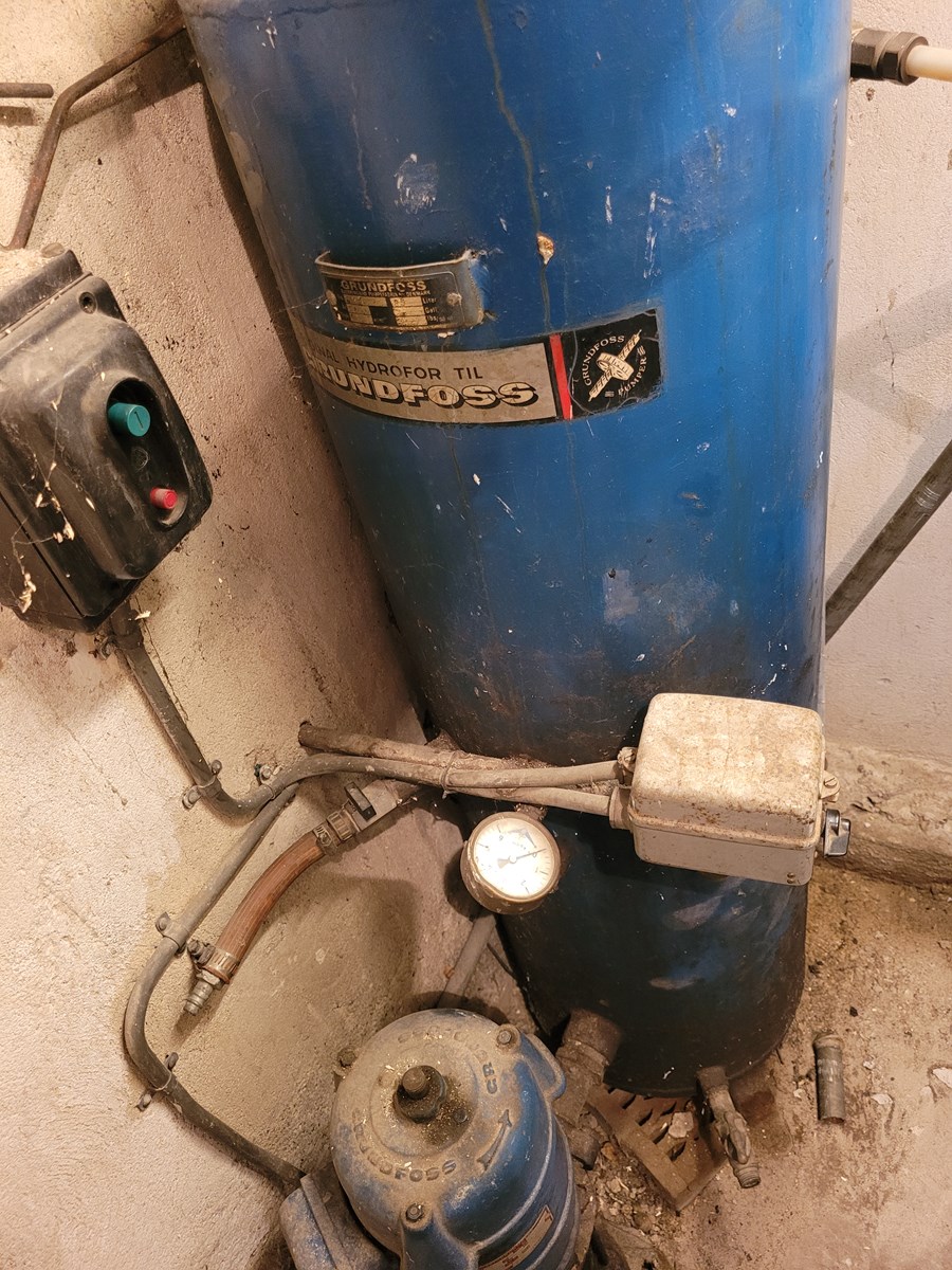

Et billede af pumpen ville hjælpe til svar..

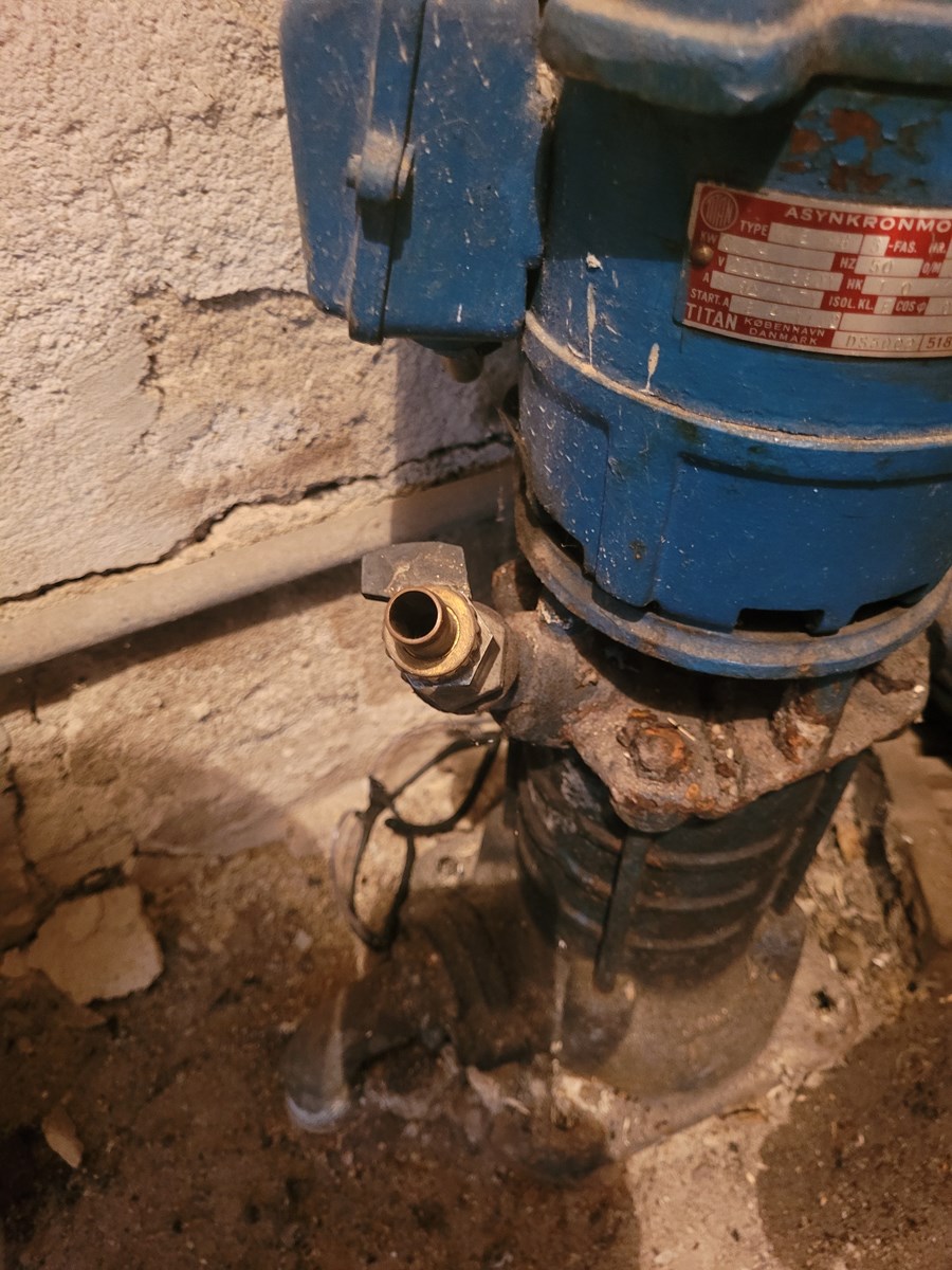

Vi kan lige se en stump rør mellem pumpe og hydroforbeholder. Det er tryksiden af pumpen. På modsatte side eller i toppen af selve pumpen (ikke motoren) må der sidde en prop. Proppen dkal skrues af, pg der skal fyldes op med vand. Derefter monteres proppen og pumpen startes. Det kan være nødvendigt at gentage processen nogle gange.
Kan det være her?
Kan det være her der skal vand i?
Ja det er et fint sted at fylde vand på...
SÅ er der tryk igen. Mange tak 🙏😉👍
