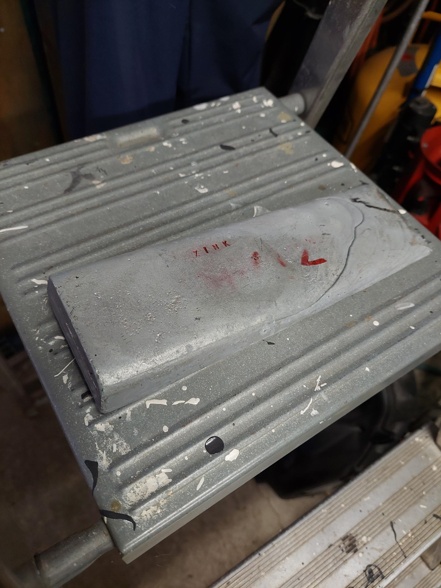

Jeg kom så langt, at jeg fik smaltet noget gammelt zinktagrende, men ikke så stor en klump at det ligner noget.

Det var hvad der kom ud af ca. 4 meter gammel tagrende og 2 meter nedløbsrør.
