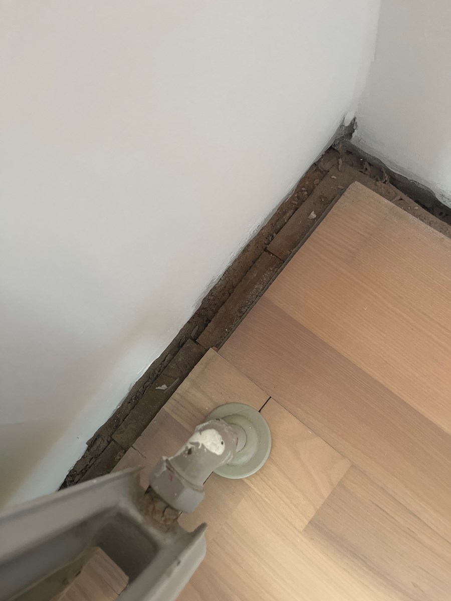

Brede fodlister pga amatørarbejde
Desværre har sælger lagt gulv, så der er 3 cm til væg, og de er limede, så kan ikke bankes tættere.
De valgte at sætte ekstra hvide plastiklister på.
Hvordan kan man lave en 30 mm æstetisk tilfredsstillende fodliste mellem sandspartlet væg og gulv?
Håber I kan hjælpe. Ellers skal jeg til at rive gulv op.
Vh Michael i Sønderborg
Du skærer sælgerens 10 tommelfingre af, banker dem flade og bruger dem som fyld mod væggen. Mere æstetisk kan det ikke gøres.

Du kan sætte almindelig fodpanel på, og så en fejeliste, fejelister kan fås i op til 33 x 33 mm. LINK
Fejeliste
Tak, det er nok den bedste løsning. Jeg havde dog håbet ikke at skulle have to materialer i spil.
