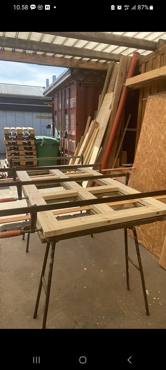

Er ved at renovere en garageport med dobbeltdør. Hver dør er 2x1 m og består af en ramme (se billede) på 120x35 mm med blokhusbeklædning. Hidtil har dørene hvilet på 3 stk 123x45 hamborg hængsler med fire skruer. (Har ikke de oprindelige døre eller hængsler - kun dørfatningen. Var fjernet da jeg købte huset).

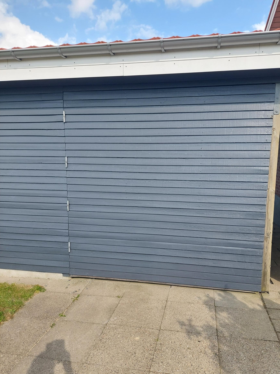

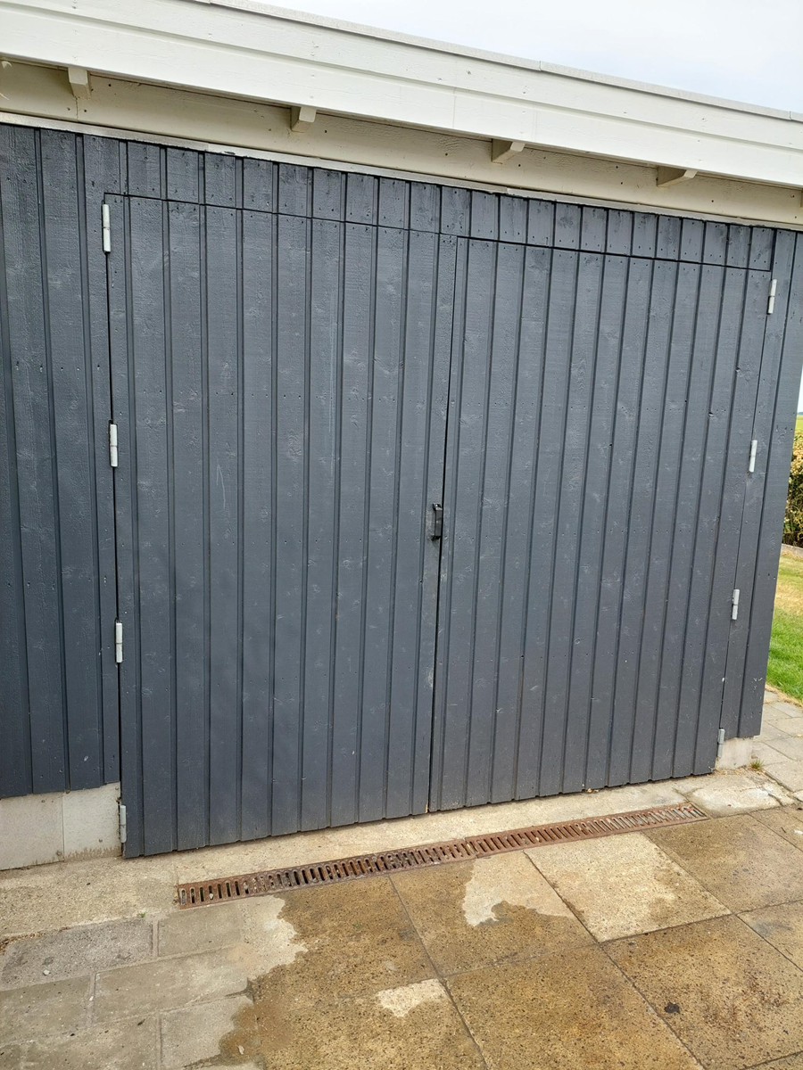

Jeg lavede noget lignende sidste år, jeg brugte 4 stk hamburghængsler  123 x 45 LINK
3 hængsler havde være nok, det vigtigste er de er skruet forsvarligt fast, så skruerne ikke løsner sig.

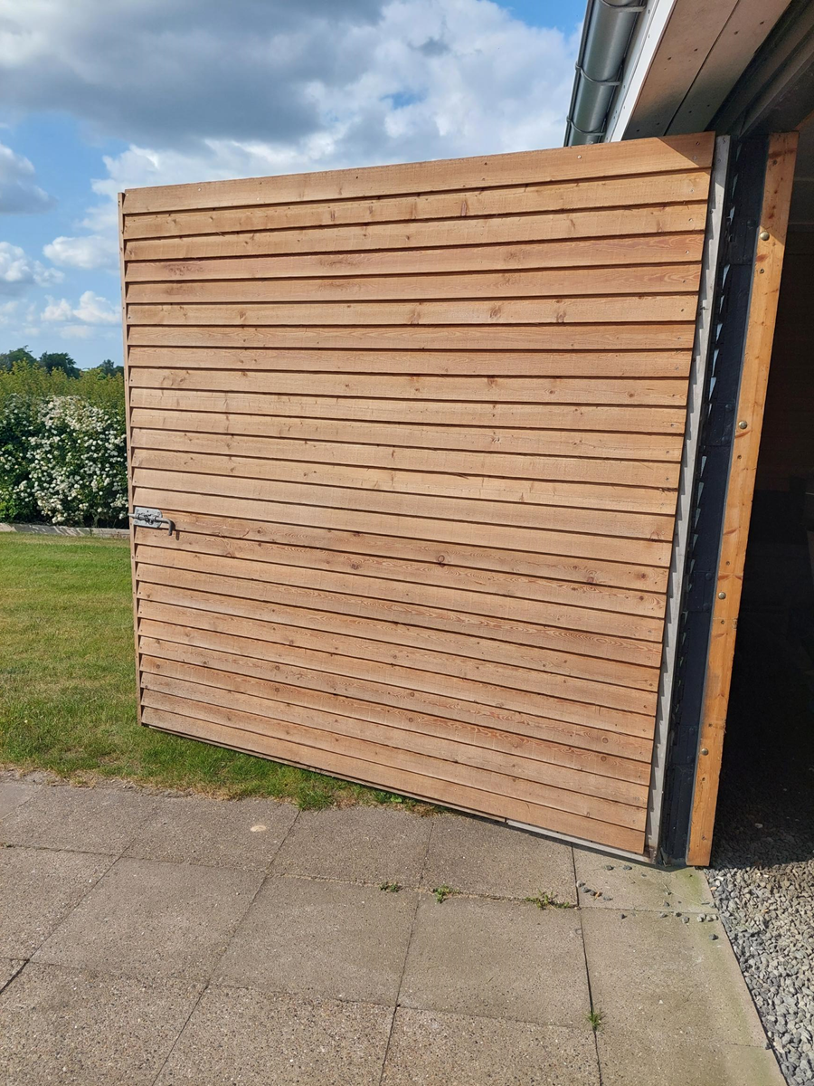

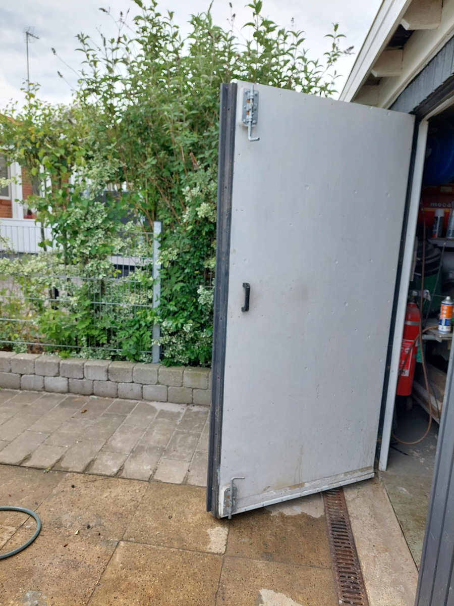

Det er nogle tunge døre, med mellemstern yderst, og en 15 mm vandfast krydsfiner indvendigt.
Lavede denne port, for at kunne køre gennem carporten og komme om bagved, som også er dobbelt beklædt, men med lærkeklink, den måler 225 x 225 cm den er også kun med 4 hængsler, det virker også uden problemer, den er over 10 år gammel.
Ok - lyder godt - Tror ikke mine døre komme i nærheden af den vægt du har på - og større dimensioner er absurd dyre.
