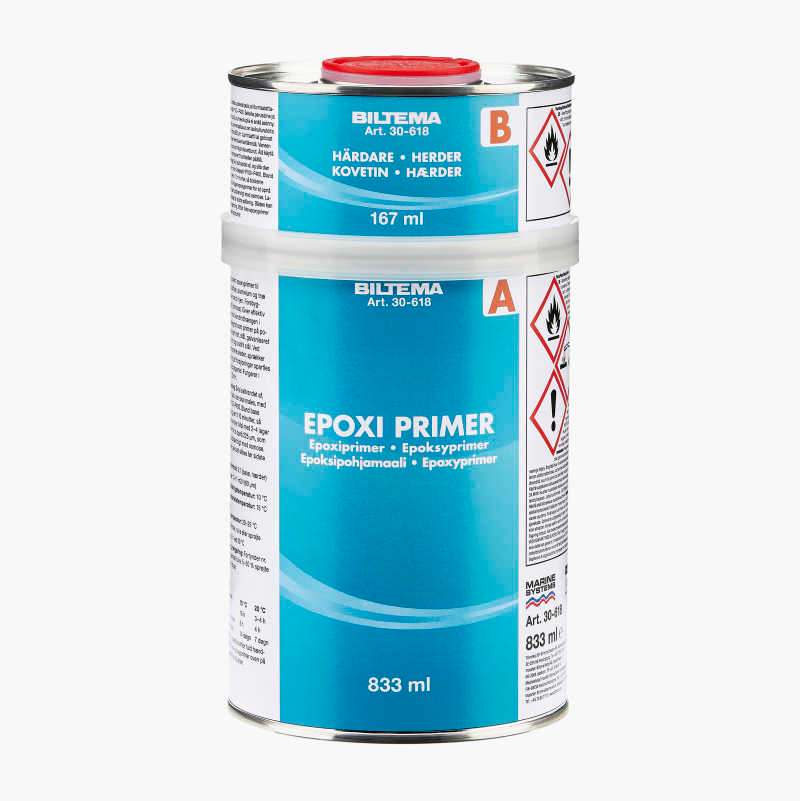

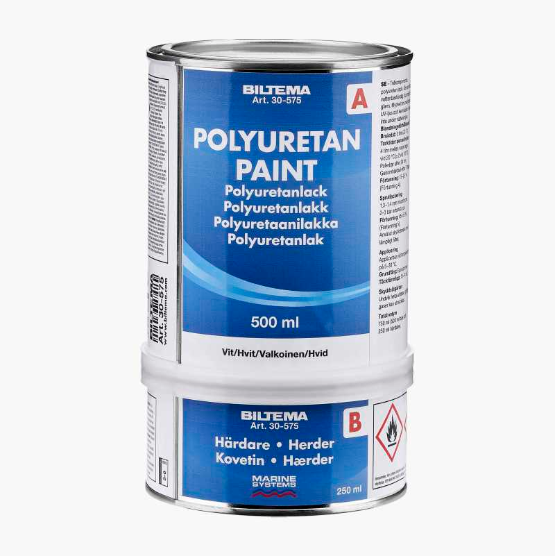

Du kan også give den bare glasfiber 4 lag epoxyprimer (så er det 100% vandtæt) og så en slutlak.
eks. denne epoxyprimer     LINK
Og denne 2-k lak                 link
Det er hvad man bruger til både der ligger fast i vandet, for at undgå osmose.
Men der er ingen risiko for osmose i et vildmarksbad, så en gang Gelcote og topcote til slut er rigeligt.
