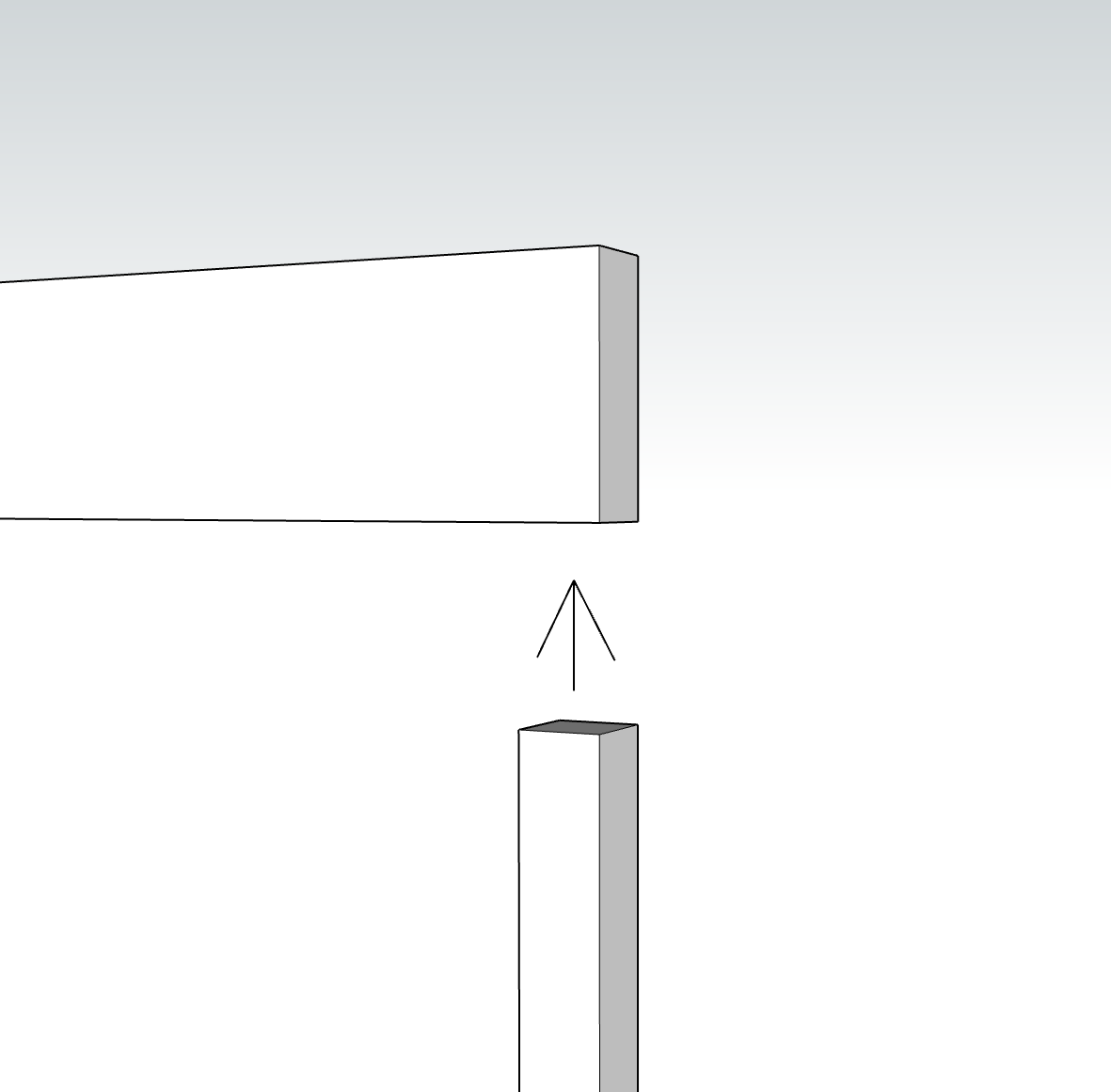

Nogen der har en super god idé til montering af Limtræsstolpe 100x100 mm på en Limtræsbjælke 100x300.
Det kunne selvfølgelig gøres med vinkler, men da det bliver synligt (Carport) ville det være fedt med en ikke synlig fastgørelse :)

Du tapper stolpen ind i bjælken, og skruer eller dyvler tappen fast fra siden.
Elektronikteknikeren
Der skal også være skråstivere mellem stolpe og bjælke, hvis der ikke kommer gavl/sidebeklædning (skivevirkning)
Du kan bore ned igennem limtræs bjælke og ned i toppen af stolpen med 2 x 16 mm huller f.eks. Så smører du lim ned i huller og banker en rundstok ned i hvert hul.
Der skal bores lige og med langt bor.
Det fastgøres med en larsen bolt gennem søjlen, og her i en gevindstang oppefra så er der kun et enkelt hul i søjlen der enten skal proppes af eller efterlades synligt.
Elmandens løsning er selvfølgelig den mest usynlige, men vil ikke være en lovlig løsning for en professionel da det er vanskeligt at beregne styrken på en i limet træpind.
