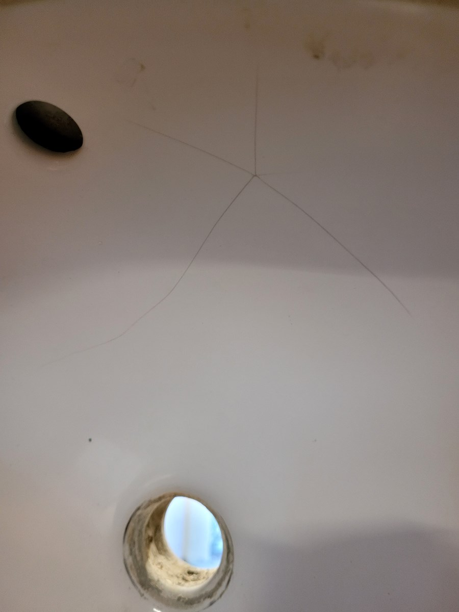

Har en granitbordplade med en underlivet porcelænsvask. Tabte noget og der kom nogle hårfine revner i overfladen, kan de repareres eller er det en ny vask?
Revnerne kan du ikke reparere, men du kan prøve at fylde revnerne med f.eks. en tokomponent lim son Araldit. Ellers er det en ny vask.
