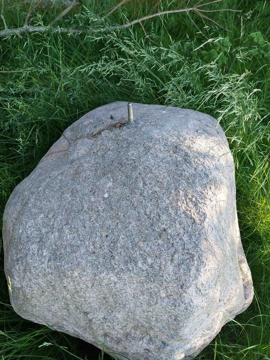

Jeg borede et ø16 mm x 60 mm hul i denne sten, for at få en expantionsbolt til et øje, så den kunne hejses op.
Det tog ikke mange minutter med min akku borhammer.
Jeg var måske upræcis - udfordringen er netop at bore uden at stenen ryster fri.
Ellers skulle jeg nok få lavet hullerne 😊
