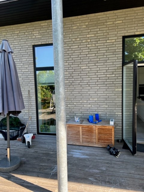

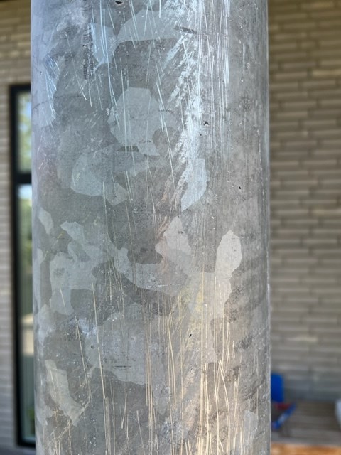

Jeg har en galvaniseret søjle som jeg fik en maler til at male sort for 4-5 år siden. Malingen begyndte så småt at skalle af for et par år siden og jeg har nu skrabet det hele af, se billede.
Jeg ved ikke hvad han malede med sidste gang men jeg har nu købt noget Hammerite Ultima Smooth maling, som skulle kunne fungere til galvaniserede elementer - link her: https://www.hammerite.dk/product/hammerite-ultima-smooth/
Inden jeg begynder at male løs vil jeg gerne høre om folk er enige i, at det er vejen frem. Det er jo ikke verdens nemmeste element at male på en god måde tænker jeg.
På forhånd tak.
Jeg har forsøgt at male med hammerlak direkte på nogle galvaniserede væglamper uden den store succes ift holdbarhed, jeg ville bruge en grunder først.
Ang påføring ville jeg bruge en skumrulle og give det tynde lag ad flere omgange, så synes jeg det er nemmere at få det jævnt uden løbere.

Mange tak BOFH. Googlede lidt på grunder til metal og lign. og det kunne lyde som at det bør være en "Hæftegrunder" man skal ud i her. Var det sådan en du brugte?
Jeg vil også tilføje at stolpen står i skarp sol mod syd så jeg har også en mistanke om at det kan være en af årsagerne til at malingen er skallet af.
Tak GodeVen. Har skrevet en mail til Hammerite for at høre deres anbefaling for fremgangsmåde.

Jeg havde netop ikke brugt en grunder hvilket jeg anser som årsagen til hvorfor det ikke holdt længere end det gjorde. Lamperne har jeg smidt ud. De sad også sydvendt som din stolpe.

Jeg har netop givet et rækværk i galvaniseret stål med lidt rustpletter en tur og jeg syntes Hammerite ultima smooth ligner noget der er løgn, her efter anden påførsel. Enten får jeg pensel strøg i malingen eller det drypper. Jeg skønner at det stadig er for blødt efter 24 timer til at man kan slibe lidt på det, men jeg er i tvivl om ​det hærder på samme måde som den gamle, hvor det bliver helt hårdt efter 5-6 uger.
