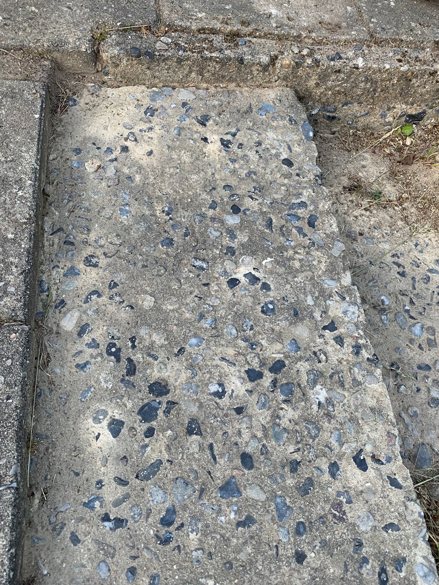

Cement med større sten i
Nogen herinde der kan komme med et kvalificeret bud på, hvad jeg skal blande for at kunne lave en støbning som denne🤞
Der skal du bruge støbemiks, og så vaske støbningen når det har stået 2-3 timer.
Men måske er det sten fra knust granit der er blandet i. Men fidusen er at vaske det så cement slam vaskes af overfladen.
Eller slide det igennem 30 - 50 år.
jeg er ret sikker på, det er stykker af flintesten og ikke granit der er i. Jeg må ud og se om jeg kan finde en støbemix der passer. Tusind tak for hjælpen😊
