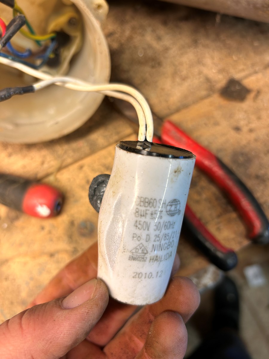

Havde haft udlånt min lille dykpumpe her i foråret, til tømning af et trampolin hul for vand.

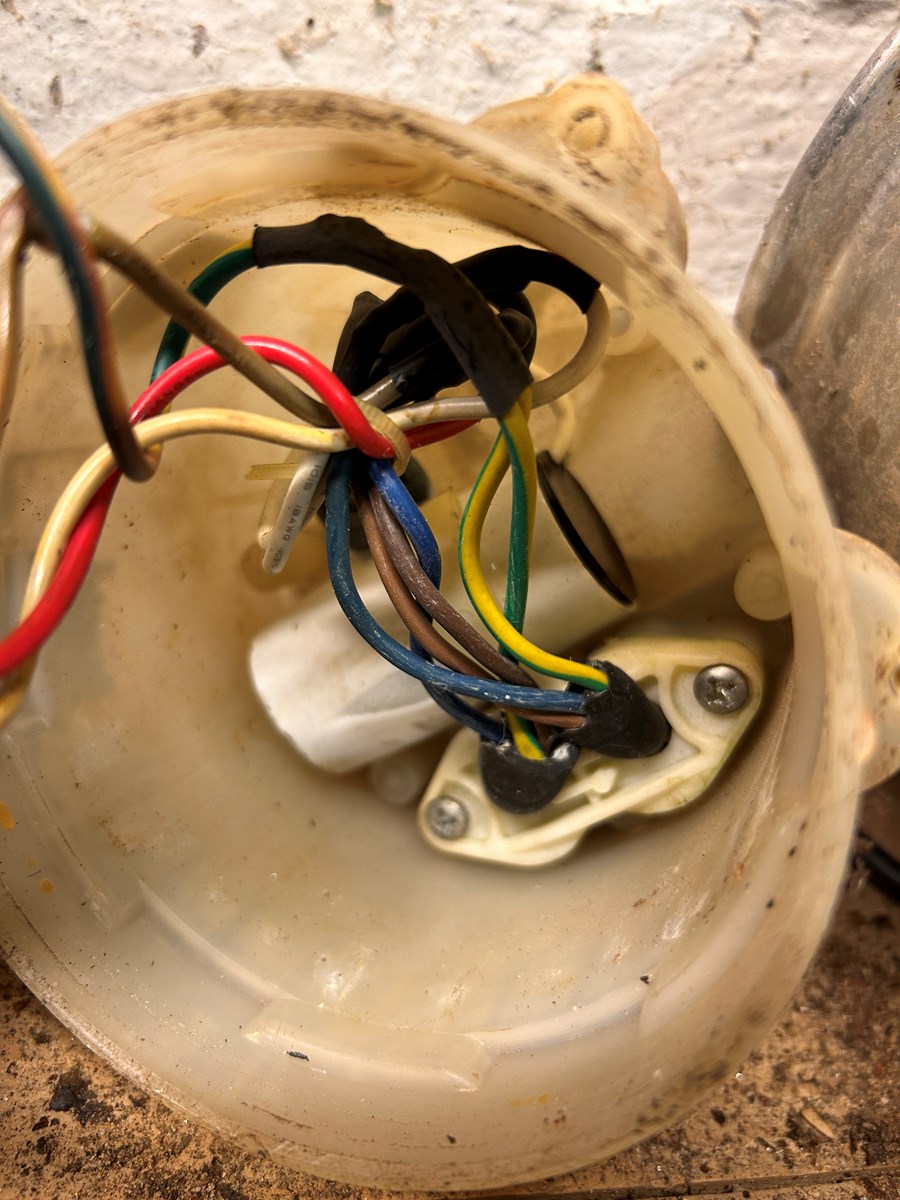

Skulle så bruge den i dag, den stod bare og brummede, troede den var blokeret, så fik bundpladen afmonteret, men den kørte fint rundt, og startede også når den fik et lille skub omend den brummede lidt, så defekt kondensator var jo nærliggende.
Pumpen blev adskilt, og ganske rigtig, kondensatoren havde lavet en fin lille skulptur af dens indvolde.

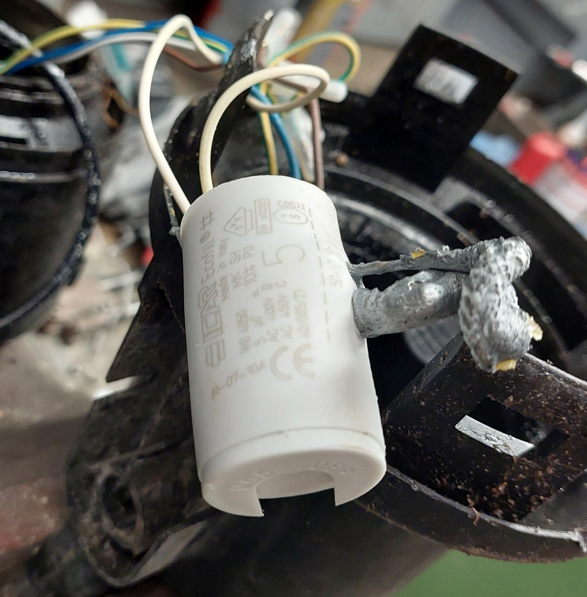

Heldigt nok havde jeg en 5 Uf startkondensator liggende, samme størrelse som den gamle, så kørte den perfekt igen. (indtil videre)
Hej jeg har lige haft samme problem og skal også skifte kordensater. Er det lige meget hvilken ledning man sætter på af de 2 ledninger. Det er jo begge hvide? Mvh jacob
Ja, det er ligegyldigt. Du skal bare forbinde til samme steder, som den gamle.
Som så meget andet,der er forbundet til noget til vekselstrøm, er ligegyldigt om du bytter de to.
