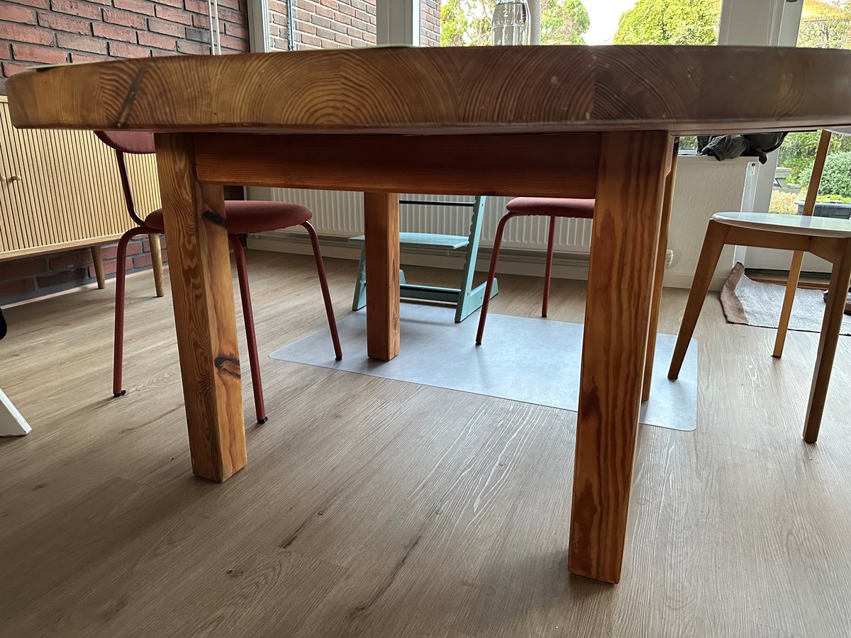

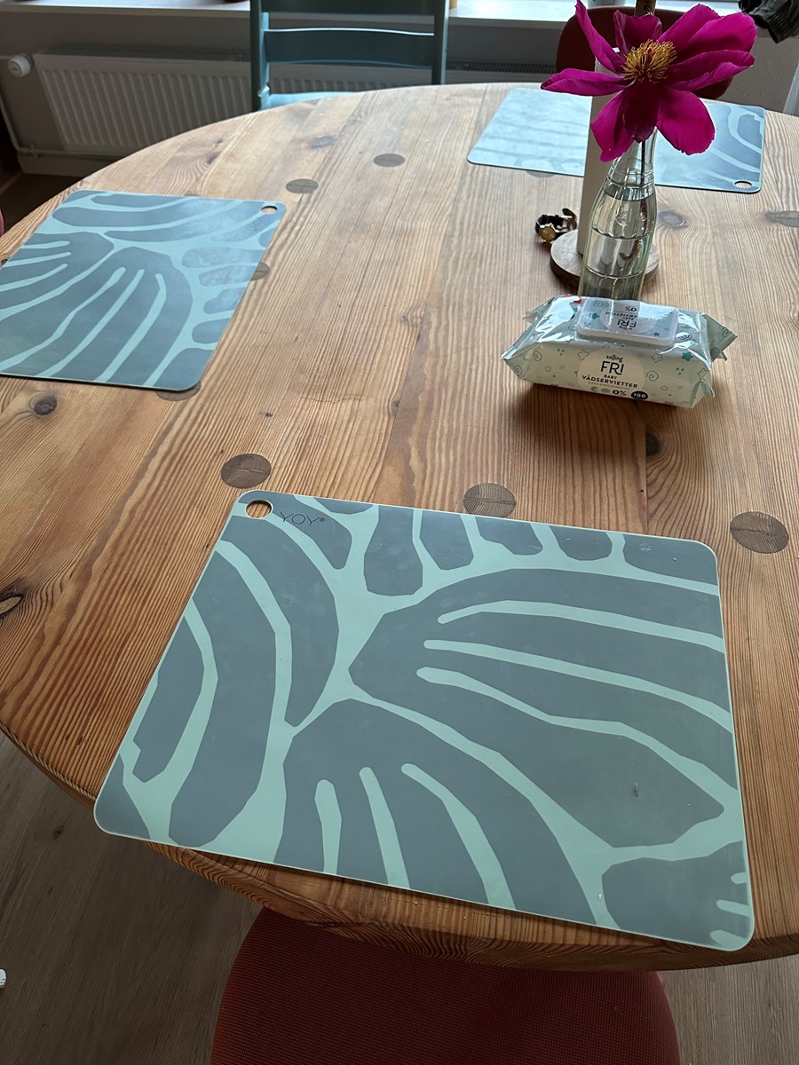

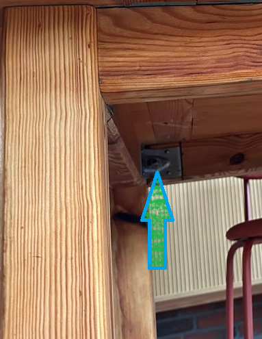

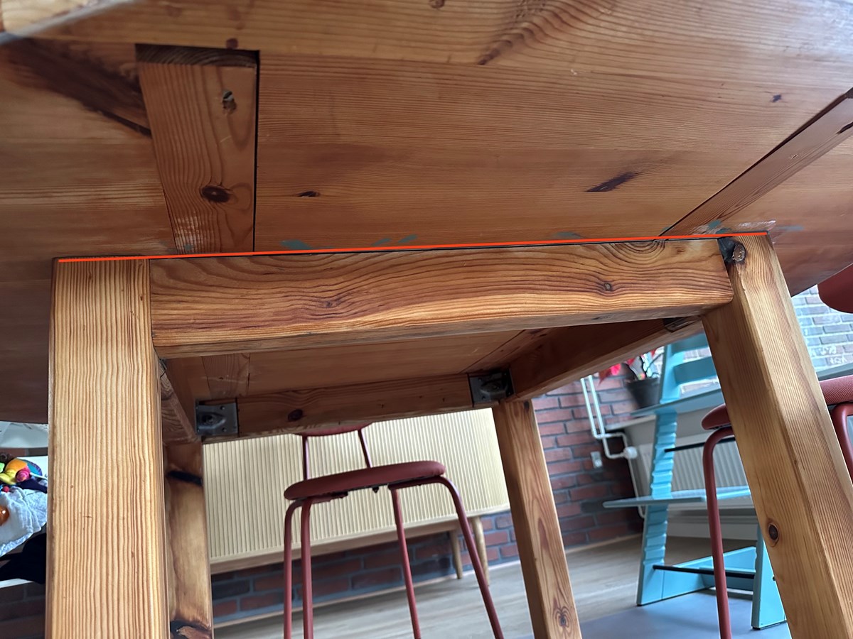

Jeg har købt et rundt plankebord fra 60'erne. Problemet er at det står alt for lavt og jeg nu snart har lige så mange blå mærker på benene som min 3-årige. Jeg vil derfor prøve at skifte ben på bordet. Som i kan se på billederne sidder der en ramme fastskruet underfra. Min udfordring er, at jeg ikke kan se hvor skruerne går fra/til. Umiddelbart overvejer jeg at stikke en sav in hele vejen rundt og save dem over, for at på den måde få fjernet understellet så der er plads til de nye ben. Jeg er dog i tvivl om, hvorvidt dette ville kunne påvirke stabiliteten og holdbarheden af selve bordpladen. Når jeg kigger ser der ud til at være 2 brædder der løber på tværs af bordet som jeg umiddelbart forestiller mig bidrager mere til stabiliteten.
Er der nogen herinde der er bekendt med byggemetoden, eller har gode råd til hvor man kan få hjælp?
