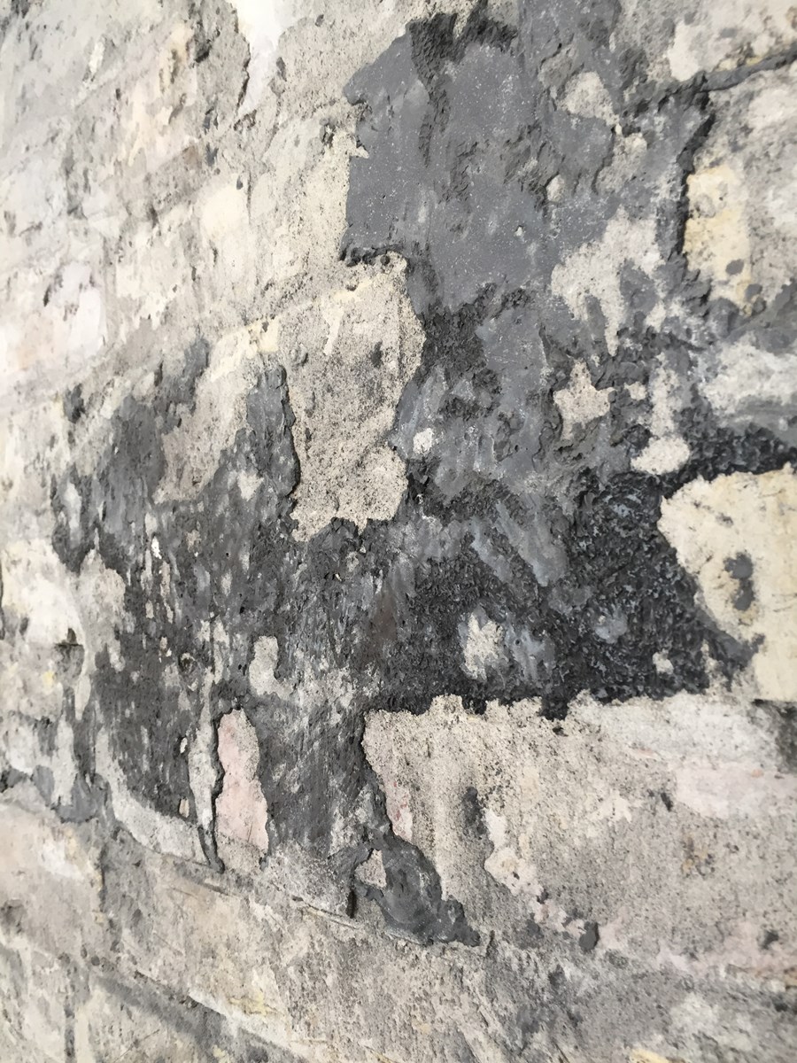

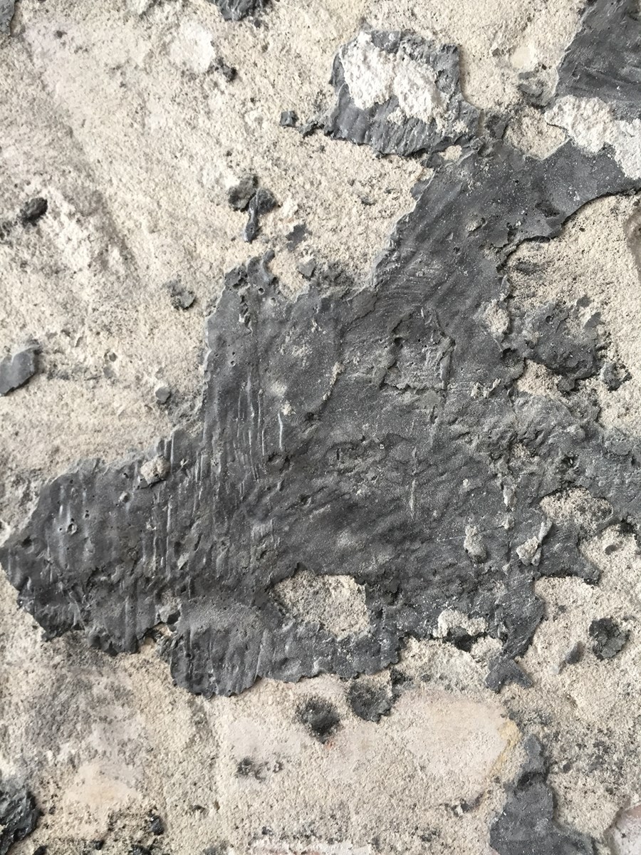

Hej!
Jeg er igang med at banke puds af på en murstensvæg, men indenunder sidder der noget sort materiale, som jeg ikke helt ved hvad er.
Det kunne ligne en flintesten på midten og det rummet lugter lidt af brændt gummi.
Mon der er nogen som ved hvad det er?
Det ligner asfalt  der er blevet brugt som fugtspærre i gamle dage. Inde under pudset. Er det et gammelt hus er det nok den gamle stenkulstjære fra gasværkerne.

Det er en gammel københavner lejlighed.
Ved du om det er noget man skal tage højde for? Mht. sikkerhed/bortskaffelse?
Det er ik farligt for dig at fjerne, men du er nok nødt til at aflevere det på genbrugspladsen i kemiafdelingen. Det vil ikke være korrekt at smide det i restaffald.
