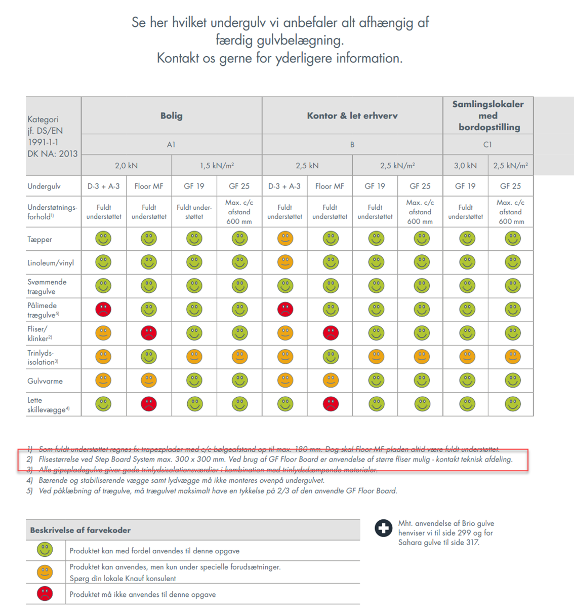

Det står i deres systemmanual til deres gulvløsninger  - kan så se den er blevet opdateret siden jeg sidst kiggede i den - det er i dag åbenbart muligt at gå efter større klinker end 30x30 men de specificerer ikke hvad der skal til - se billede.

Så de maks. 30x30 kommer fra hvad Knauf anbefaler? Hvad siger producenter af klinker mon? Hvordan hænger styrke og konstruktionsstivhed sammen?

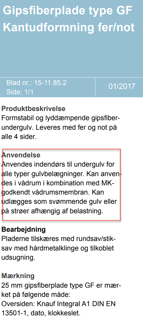

Ifølge Knaufs tekniske afdeling, er ingen af deres systemer godkendt til pladegulv i vådrum
Øh??? - udklip fra deres eget produktark som jeg linkede til ovenfor.
/BOFH
Ifølge Knauf gælder mk-godkendelsen ikke længere ☹
Spændende! Men så må de jo enten få den fornyet eller også er de ikke et alternativ fremover, det er jo frivilligt om man som producent vil forsøge at få sit produkt igennem processen med godkendelse.
