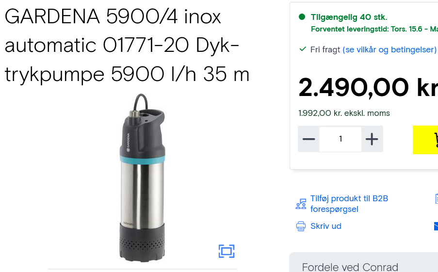

Hvis brønden er dyb, er en dykpumpe løsningen, denne her har indbygget automatik, og skulle ikke kræve yderligere installationer. LINK

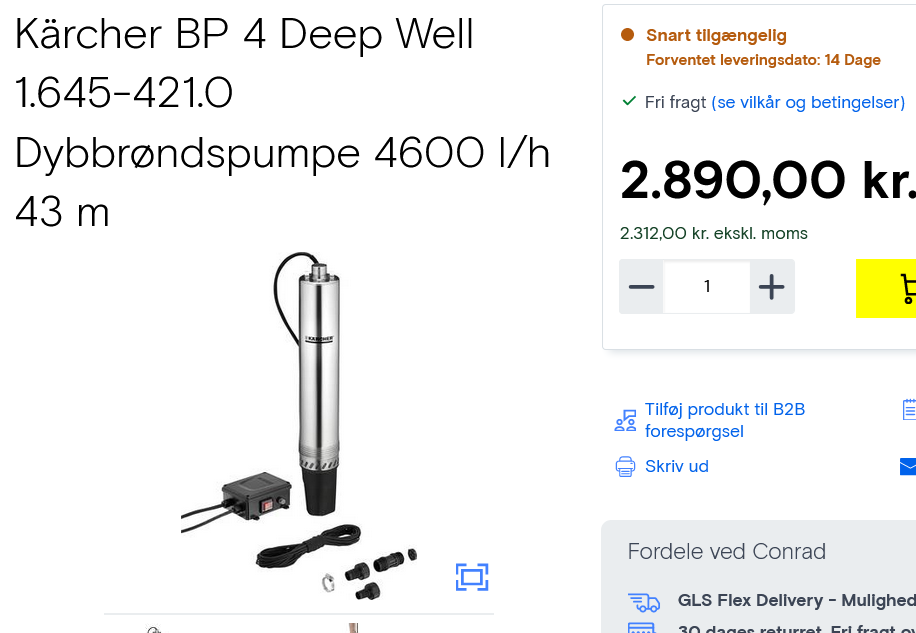

Er det et lille borerør kan du bruge en almindelig dykpumpe, som denne her. LINK
