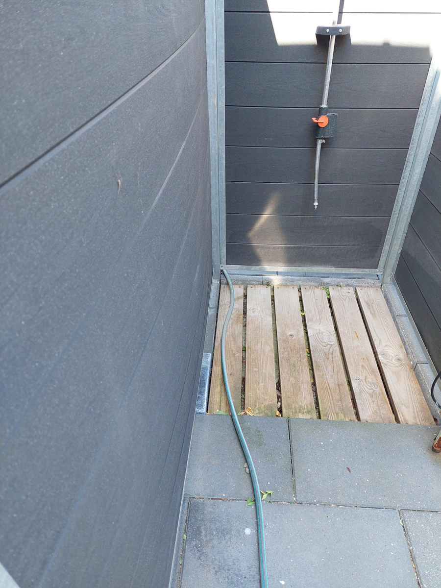

Jeg har lavet en, hvor selve brusebunden, er støbt op i beton, afløbet er et auqva dræn, vores går på regnvandsafledningen, da vi ikke bruger sæbe, men kun lige for at kunne køle ned en varm sommerdag.
Der er lavet en rist af terrassebrædder, det fungere rigtig godt, de skal bare have en gang algefjerner, hvis de begynder at være glatte.
