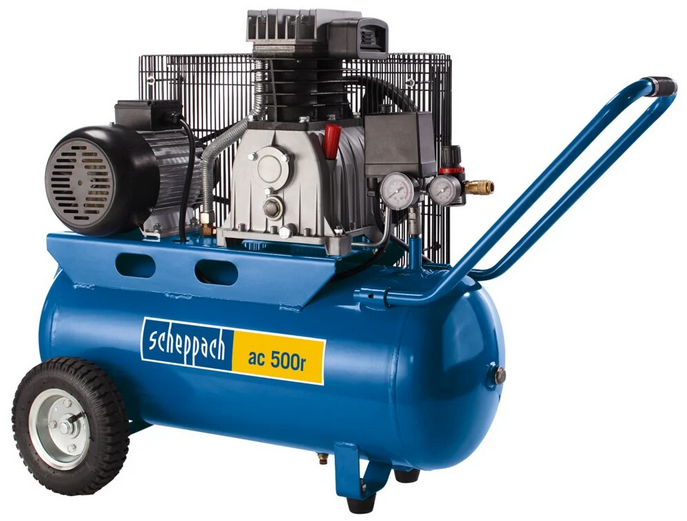

Så find en kompressor først, så tager vi den derfra, nemmest at forklare med billeder af den aktuelle kompressor.
Jeg har en kompressor som ligner denne her rigtig meget, den køre på 3x400 volt, den tænder og slukker jeg bare på kontakten hvor den er tilsluttet, den har ingen problemer med at starte med tryk på.     LINK Tryk Her

Nu står jeg umiddelbart til at købe en model magen til den du henviser til. Vil en løsning med en 3 polet afbryder i værkstedet som blot slukker for strømmen til kompressoren være en god løsning? Det virker nemlig relativt simpelt
Du kan prøve med den afbryder. Du skal vel ikke starte og stoppe den manuelt hele tiden. Bliver den slukket og du ikke starter inden for 15 - 30 minutter så vil trykket i mellem røret ( fra cylinder til tank) være fiset ud igennem utæthed ved stempelringe.
