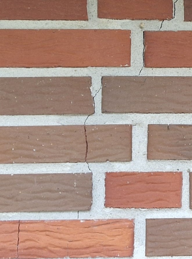

Vi har et hus fra 1980, velholdt og dejligt. Efter at have lejet ud i 2 år opdagede jeg at der er lidt huller i fugerne, og blev lidt nervøs for murbier, så jeg gik lige en runde. Her opdagede jeg på nordsiden af huset at der ved siden af vores badeværelsesvindue er nogle få lodrette revner - Jeg tror jeg ville have lagt mærke til dem tidligere hvis de var gamle, men kan ikke garantere dette. De ser dog nye og skarpe ud i kanterne.
Kosmetisk irriterer de lidt, men er der grund til uro?
De sidder så højt, at regnvand sandsynligvis ikke vil slå ind på dem, taget er tæt, tegltag fra 2007. Der er ikke vandrør i nærheden og ikke i den højde af huset.
Hvis ikke de er skadelige, hvordan reparerer man dem så? knust mursten blandet med en binder? farvet fugemasse eller?
Håber én i forum har svar på spørgsmålene.

Når revnen slutter som den gør, er det ikke alvorlig, måske muren har fået et slag eller lignende.
Du kan jo fuge det om, hvor der er revner, og evt skifte de 3 sten der er revnet midt igennem. (hvis du har ekstra sten)
Tak for svar, hvor dybt skal jeg fuge om?. Hvis jeg frigør stenene helt kan de måske repareres med fliseklæb? før de sættes tilbage.
Jeg kan selv fjerne fuge og gøre klar til en murer.
Det ser ud til at rulleskiftet og de øverste 6 skifter er forskubbet lidt så fugen mellem dør og mur er blevet mindre. Hvis du er lidt nervøs for revnen, kunne du få en murer til at se på det. Muren bærer limtræsbjælken over.
At stenene under revnedannelsen sidder væsentligt tættere til karmen end under. Hvor tæt sidder stenene i den anden side?
Du har sikkert checket for revnedannelse under døren(i fundamentet?), ikke?
Sådan en lille revne har ingen betydning. Det er ikke muligt at reparere på en måde så det ses mindre.

Det er et vindue, og jeg er sikker på jeg ville have set revner under vinduet, men jeg må hellere se efter.
