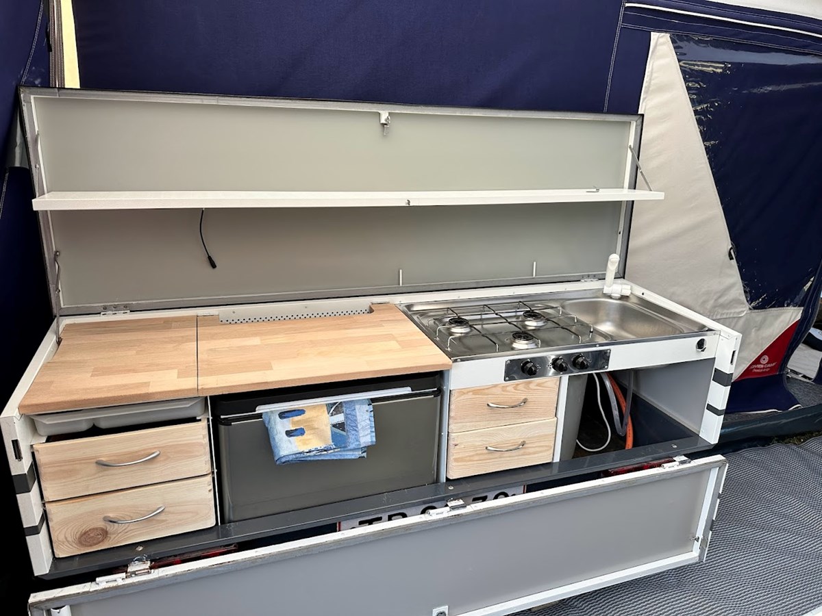

Er ved at modernisere vores combi camp køkken en smule med bla en delt plade ved køkken. Alt var fint. Men 2 dage efter bukker pladerne som en flitsbue. Hvorfor pludselig det og hvad kan jeg gøre?

Har du lige givet dem læk eller olie?
For de skal helst have på begge sider.
Hvis du evt har behandlet pladerne med en olie, skal du være opmærksom på, at de skal behandles på både over og underside.
Ellers vil de krumme.

 Nej nåede ikke at give dem olie. De blev lavet i fredags. Det var næste del. Men kan det nåes og kan de reddes?

Jeg lavede engang nogle hylder i limtræ, dem lakerede jeg på kanter og overside, de blev krumme. Efter at have undersøgt årsagen, lakerede jeg undersiden og de rettede sig.
Ved dog ikke om det bare var held….
