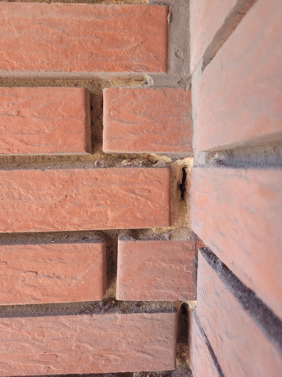

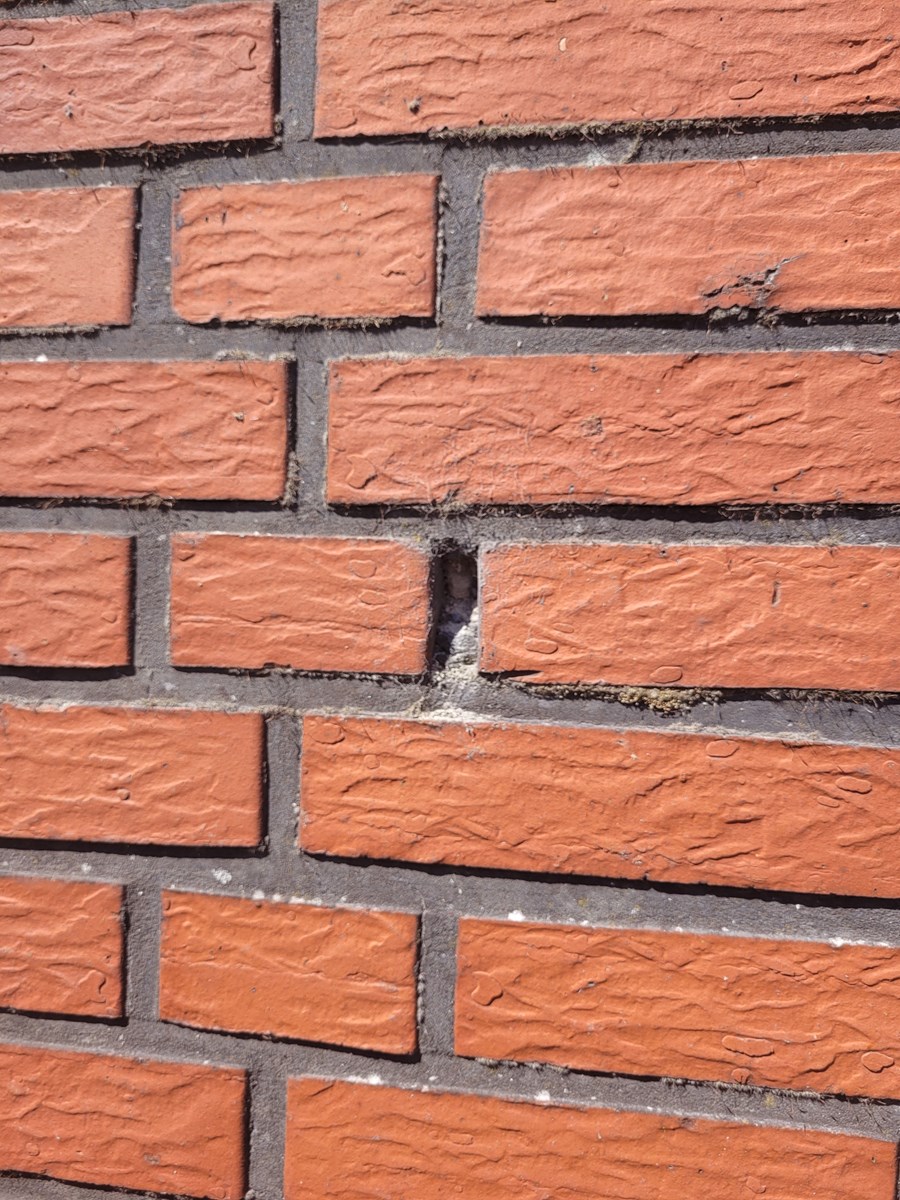

Hej jeg er ved at skal skifte fuger på huset. Det er et rødsten med sorte fuger, så er så dårlig hele vejen rundt.
Jeg vil skift til en grå, men ved ikke om hust er muret me kk eller kc mørtel.
Inde bag de sorte fuger kan jeg bare kratte let for at få det ud.
Vh Kenneth
Der er helt sikkert brugt kc selvom de godt kan have sparet på cementen.
Takker så jeg kan godt bruge en opmuringsmørtel så.
Du kan bruge en bakkemørtel, og blande med lidt cement.
Når du laver en blanding så skal du måle omhyggelig op, så både mørtel og cement bliver præcis samme recept ved hver blanding. Ellers kan du se farveforskelle i muren, for hver dag du har lavet en ny blanding.
