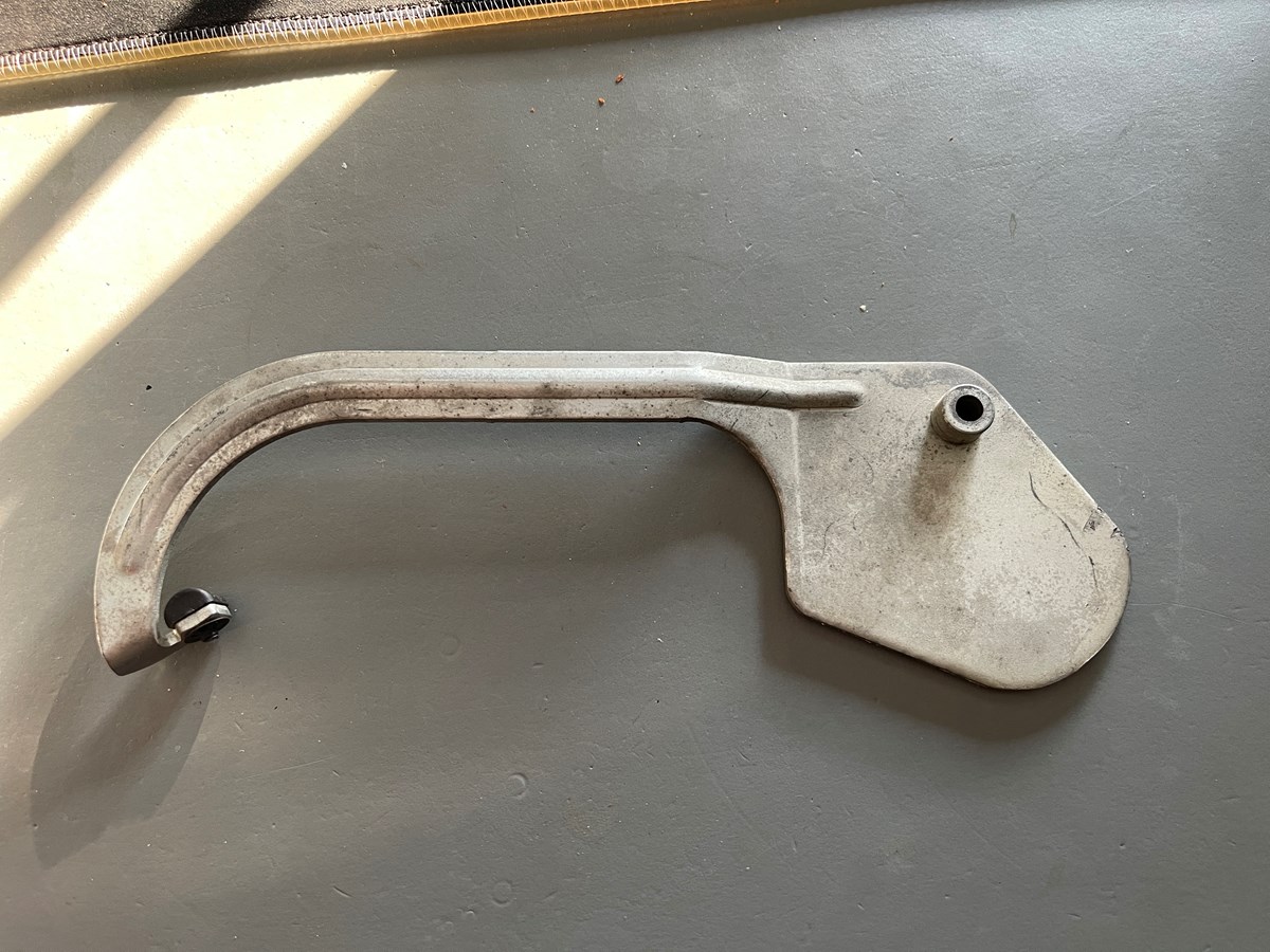

Jeg har en DW743, hvor den ikke trækker savklingebeskytteren tilbage, når man fører saven ned..

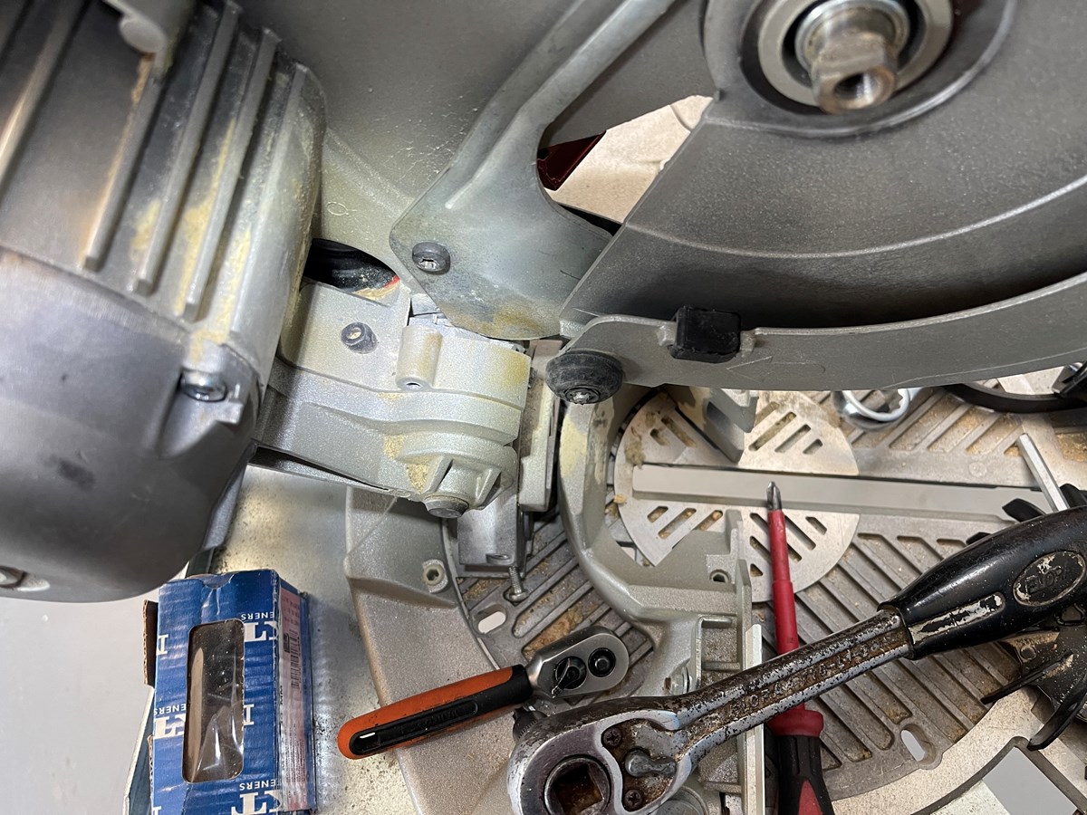

Kan det være armen på billedet, som er slidt ? Eller er kommet til at sidde forkert nede i 'bunden' af maskinen ?
Eller noget helt tredje ?
enten er fjederen defekt , eller der sider noget i klemme
bredker skrev den 10-06-2023 20:43:04
 Der er kun en fjeder til at lukke beskytteren - Denne arm skulle gerne mekanisk åbne beskytteren, når man trækker ned i håndtaget.. Beskytteren kører fint og fjederen trækker den også ned igen, når man åbner saven..
På min har lejet været slidt. Altså den som den runde del af armen kører på. Det har ofte hjulpet at give denne et par dråber olie både ind i lejet men og på overfladen. Så har det igen kunnet køre nole måneder.
