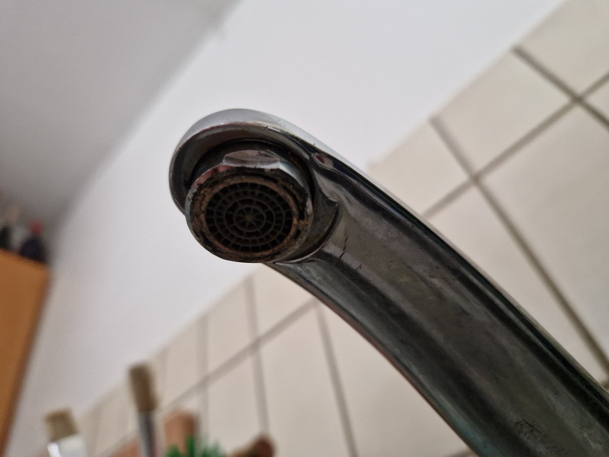

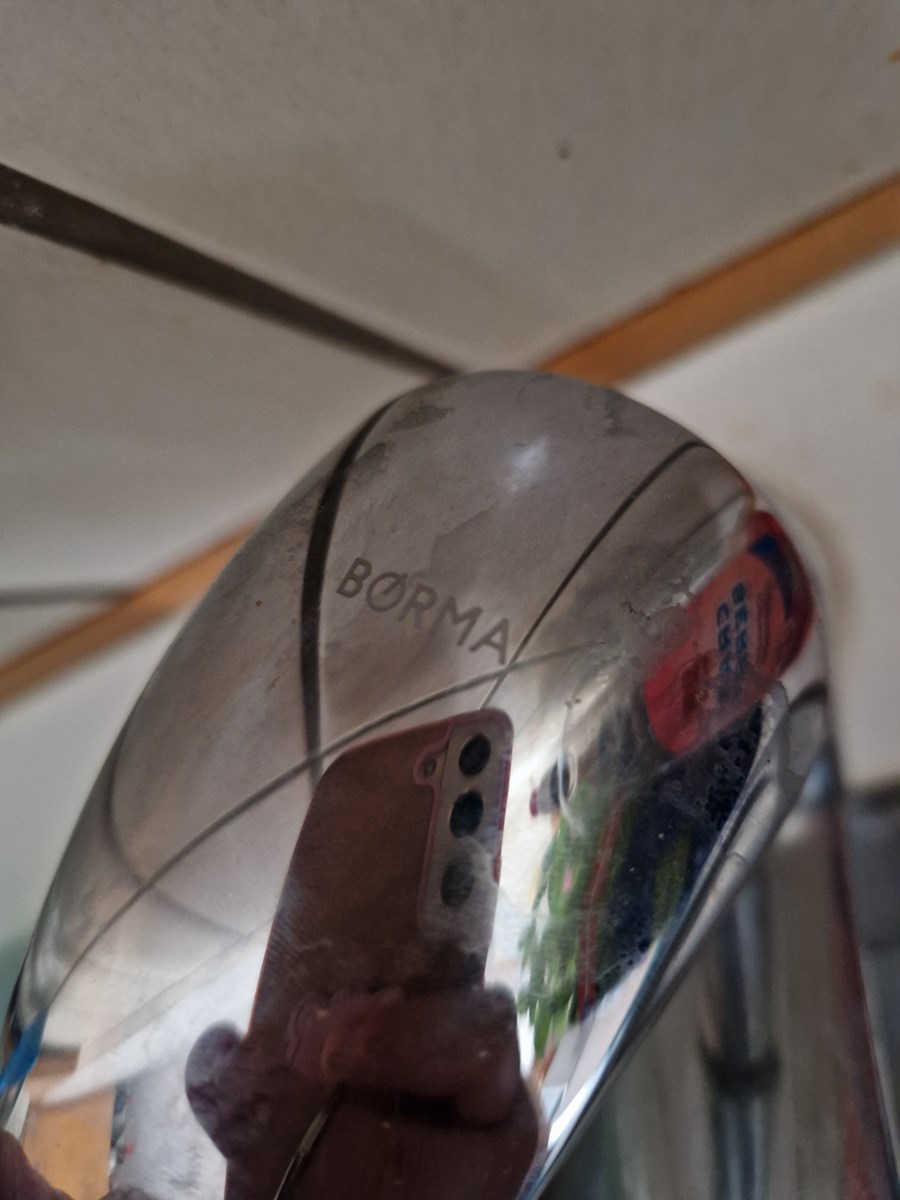

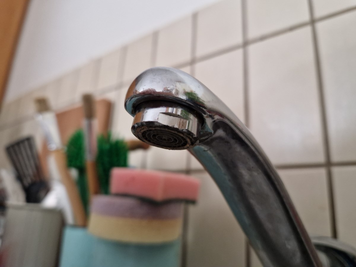

Er der nogen som kan hjælpe mig med at finde ud af hvads slags hanekobling jeg skal købe? Jeg skal nemlig have koblet en haveslange på min vandhane i køkkenet. Jeg har vedhæftet billeder.
Tak for hjælpen!
Velkommen på siden
Du skal skrue filtret af og måle yderdiameteren på gevindet der er på filtret, så kan du finde, den rigtige hanekobling.
Vær opmærksom på at du ikke må lukke for vandet ved at blokere for enden af vandslangen, da din hane ikke kan holde til at stå med tryk på.
