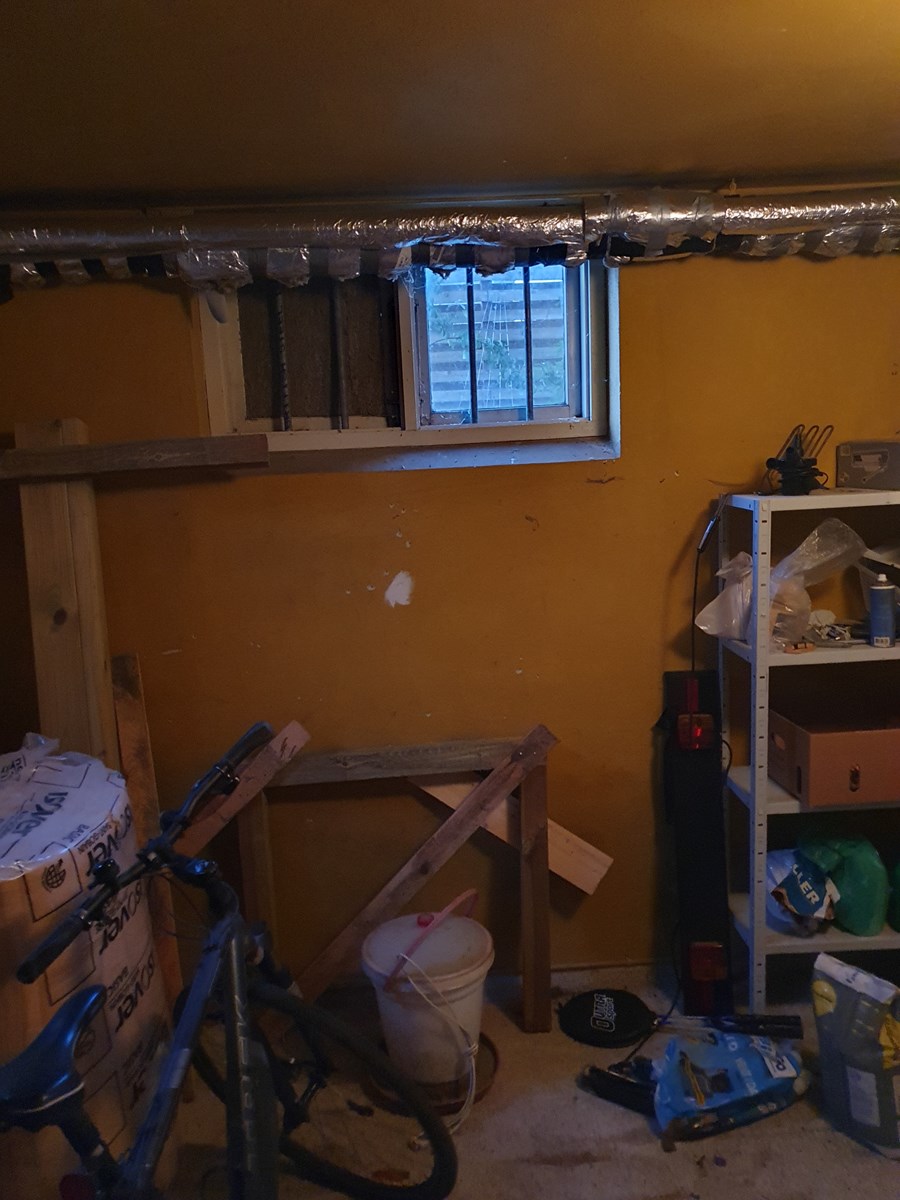

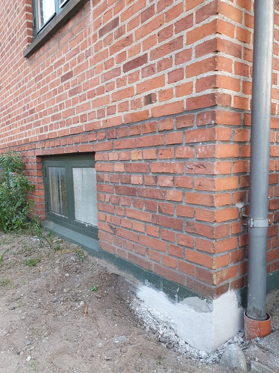

Jeg har taget et billede af samme kældervindue udefra og indefra, så man kan se at vi har en kælder.
Jorden er lagt næsten helt op til murstenene (andre steder helt op over nederste mursten), undtagen der hvor jeg har gravet for at reparere soklen.
Jeg tænker primært på fugtindtrængen - bør jeg fjerne jord ned til 15 cm, eller gør det hip som hap at det ligger op til murstenene? Der er jo ikke noget terrændæk umiddelbart i jordhøjde?

Det gælder fra underkant mursten til terræn. Uanset om du har kælder eller ej. Det har ikke noget at gøre med antal etager, med er for at beskytte  mod fugtindtrængen.
Er det så fordi mursten suger vand nemmere end soklen, eller fordi vandet kan trænge ind i overgangen mellem sokkel og mursten?
Murstenen suger nemmere vand end soklen, der jo er af beton.
Og som jeg forstår det er de 15 cm for at minimere risikoen for at der sprøjter vand og mudder op på murstenene når det regner?
peteres skrev den 10-06-2023 08:30:55
 Ja, det er korrekt forstået.
Tak, men så kan man måske, hvis det er svært at opnå 15cm lægge nogle sten eller grus eller noget tættest på soklen?
Skærver er gode, da de ikke sprøjter tilbage i samme retning, men sluger vandet bedre.
Læg en dug under de øverste par cm, så der ikke gror ting op lige med det samme.
