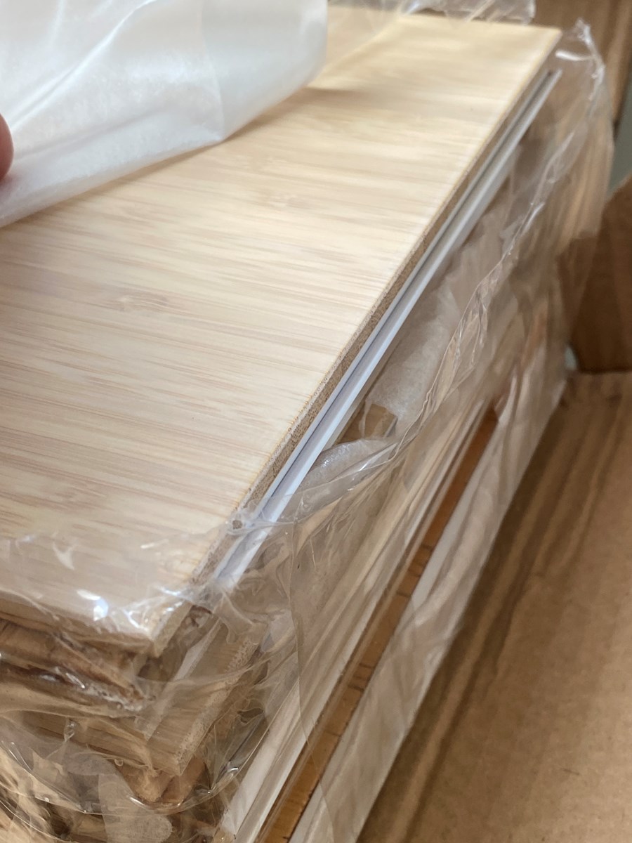

Hej ! Det er nok super dumt spørgsmål .. Men efter vi har sar ca 3m2 gulv ned (som tilsyndeladende sidder godt og flot indtil videre..) kommer vi i tvivl om denne hvide plastik faktisk skal fjernes inden opsætning ??? Den er kun sat på den ene side
Mærket er H&W klik lamel - deres support har lukket hele weekenden så nu er vi lidt stuck og tør ikke gå videre - håber nogen har erfaring med dette !
Den hvide liste er vel en del af kliksystemet.
Når man læser lægge vejledning står der ikke noget om at der er noget der skal fjernes. Alle oplysninger i vejledning ligner meget alle andre klikgulv vejledninger. Altså afstand til væg, afskåret stykke bruges som start hvis den er mere end 400 mm. En stribe lim på oversiden af endestød o.s.v.  3 rækker laves inden man sætter afstand til startvæg.
Hvis dine paneler som du har lagt ligger godt og fint så er de ringen tvivl om at du kan fortsætte.
Hvis det er det hvide plastic som ses foldet op så ligner det noget beskyttelse a-la gulvpap som kan fjernes enten efter lægning eller før. hvordan sidder det? bare på overfladen eller rundt om brættet?

Hvis det er plastic folie, så væk med den. Er det den hårde plastik liste, skal den blive.
Har i læst manualen der passer til gulvet?

Beklager det sene svar - men tak for alle kommentarene! det hjalp lige i en forvirrende situation hvor deres samlevejledning ikke lige fortale det
men ja de hvide plastik dele skulle bare være sat på og gulvet sidder super flot
