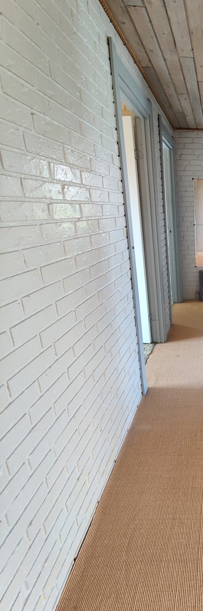

Vi har lige købt hus, det er et ældre hus fra 70'erne, og vi vil gerne have fuget om indvendigt, da der lige nu er malede mursten, med en tilbagetrukket fuge, vi vil gerne have den til at ligge lige med murstenene. Vi snakkede om at fjerne noget af fugen, og fylde nyt i, og så male over. Men er der en nemmere måde at gøre det på, kan man ligge oven på de gamle fuger og bare nøjes med at fjerne malingen, og vi ved ikke hvilken type maling der er brugt??
Se billede
Tænker du på vandskuring? Hvis du vil fuge / vandskure skal malingen helt af først. Der er der det egentlige problem ligger. Malingen er nok plastikmaling.
