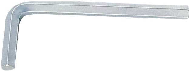

En Unbrako nøgle i passende størrelse, du kan evt bruge en bolt  hvis hovedet passer ned i sekskanten, og så dreje den rundt med en tang, eller du måske kan få fat i sekskanten på bolten med en svensknøgle.
Unbrakonøgle
Det rigtige værktøj må være en radiatornøgle (juletræ). Den passer til et topnøglesæt. “Uundværligt” værktøj til vvs-arbejde.
