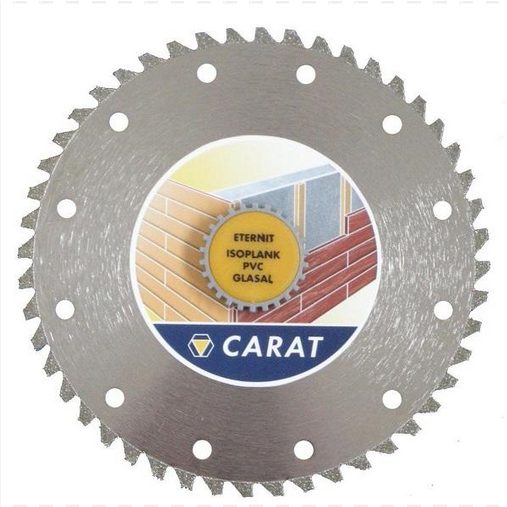

Jeg brugte sådan en diamant klinge fra Carat i min dyksav, da jeg skar termotag plader, det gav et utrolig flot snit, på højde med de snit der var fra fabrikken.
Ps klingen skal køre "baglæns" i forhold til en almindelig rundsavklinge.

Spørg i dit lokale byggemarked hvilken klinge du skal benytte, evt. som det nævnes herover så en diamantklinge der sættes omvendt så du ikke får de grove snit. Du kan også få klinger der decideret er lavet til ikke at flosse i kanterne.

- det endte med vinkelsliber & diamantklinge + et laaangt aflagt snorlige gulvbræt (laminat) som styringspunkt og selv med 5 flytning af det lange 'land' blev resultatet faktisk helt pænt.
Den 'besværlige' start-slut blev foretaget med en multicutter.
NB - dyksav + føringsskinne blev også afprøvet (inkl. både forlæns-/baglæns-montering af klingen)... men det kom der bestemt ikke noget godt ud af - kun en masse splinter og flækkede plader!! Det blev nu også afprøvet alene med fabriksny klinge med karbidtænder - der var ikke lige en diamantklinge i værktøjsskuffen, som anbefalet ovenfor.
