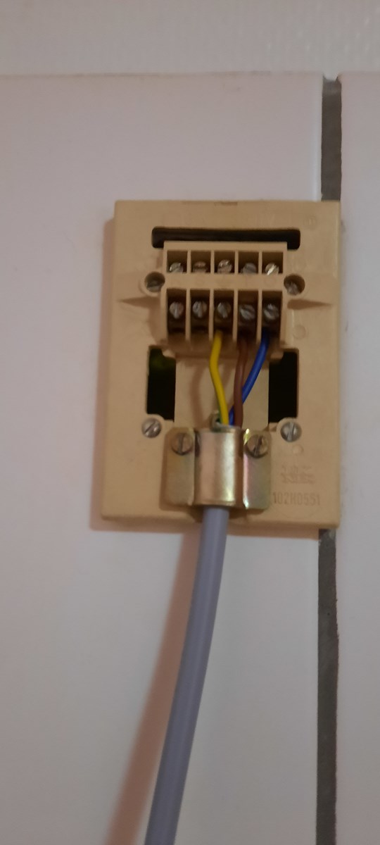

Jeg er lige flyttet og satfået sat vaskemaskine til et stik.
Stikket er helt blottet, uden dæksel, som undre mig der ikke er, nu det på et badeværelse hvor der er fugtigt og ingen vinduer er til udluftning.stikket bliver også båret og jeg nervøs for kortslutni.
Nogen der kan fortælle mig hvor jeg køber sådan dæksel ?

Det er det man kalder "komfurudtag" men kan sagtnes bruges til vaskemaskiner også.
Du kan købe låg ved elektriker, men også på nettet.
 tryk her for et eksempel
For at montere låget så skal kabel afmonteres igen. Sluk for strømmen ved sikringer, afmontere, kabel igennem hullet i dæksel, montere som før, og klips dæksel på. Hvis ikke aflastnings bøjlen klemmer omkring kabel så kan du sno isolere bånd omkring kabel så det bliver tykkere på det sted, du kan sætte et par kabelstriks omkring kabel over aflastnings bøjlen eller på anden måde, ved at sætte noget i klemme, få aflastningen til at fungere.

Stikket var sådan ved indflytning, og uden dæksel.
Jeg vil købe mig et dæksel via dit link

Ja det er et velkendt problem at folk smider dæksler væk når de fraflytter en lejlighed. Det gælder også almindelige lofts udtag.
