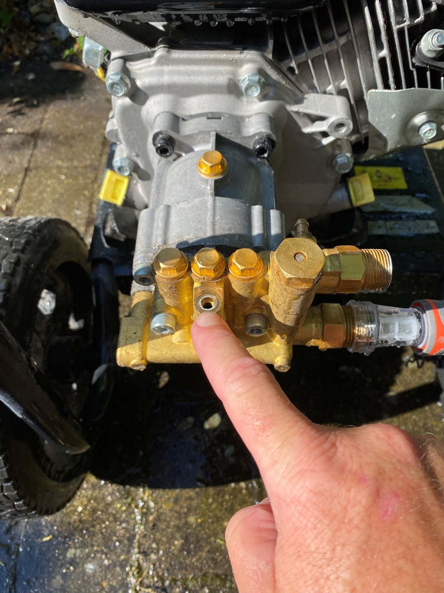

Jeg startede min Hyundai 7HK benzin højtryksrenser og så stod vandet lige op i luften fra dette sted. Jeg mener der plejede at sidde en hvid “dut” men den ser ud til at være forsvundet.Hvad kan jeg gøre?

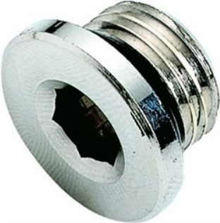

Måske den hvide "dut" har været en blændprop, hvor der egentlig skulle have være monteret et manometer.
Så vil der typisk være et 1/8" eller 1/4" rørgevind i hullet, så find en prop, eller et manometer.
Hvis du har en skydelære, så prøv at mål den indvendige diameter i hullet et 1/8" rg måler ca 8,6 mm og et 1/4" rg ca 11,5 mm.
