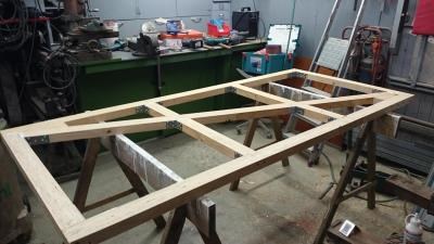

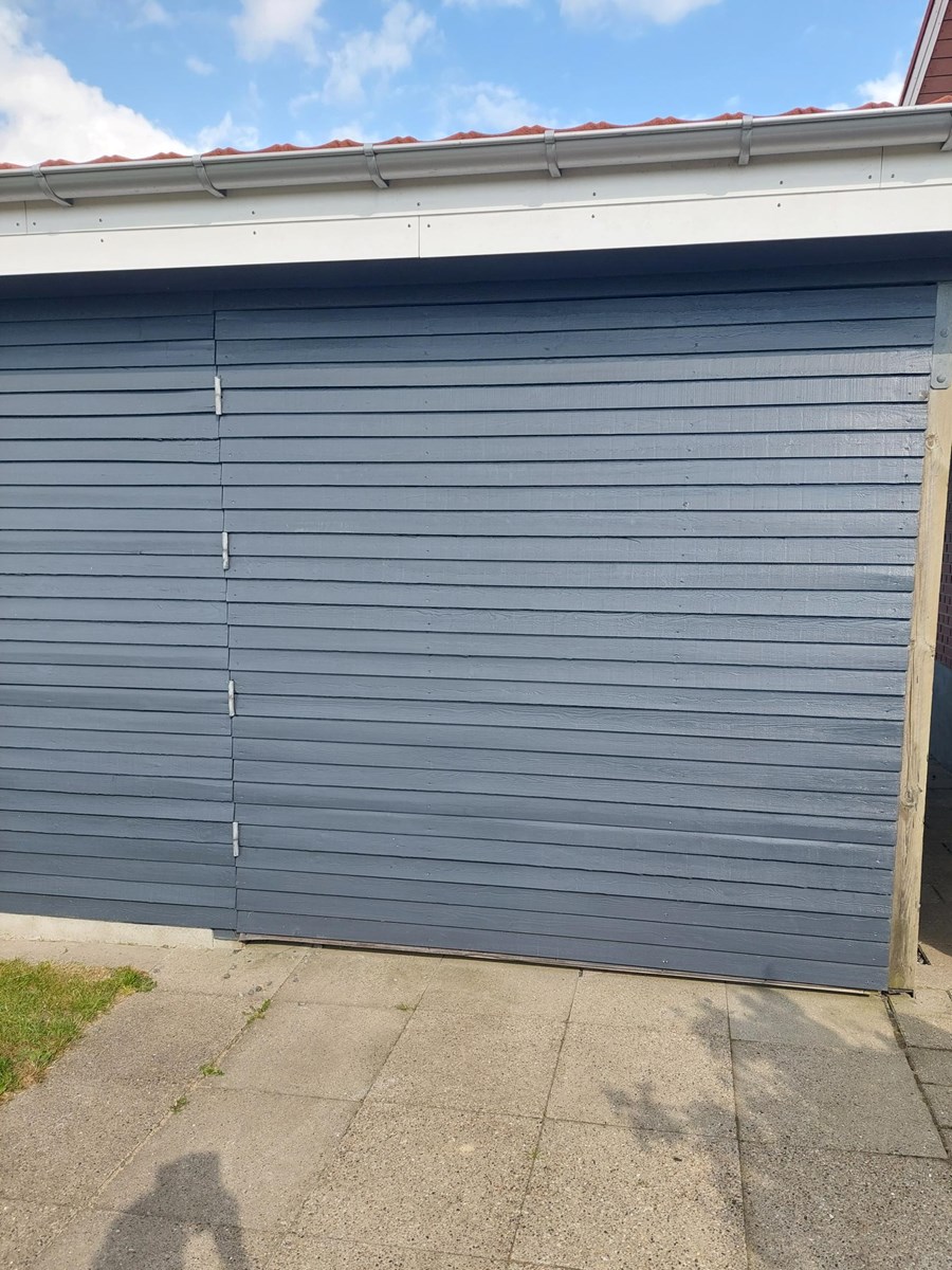

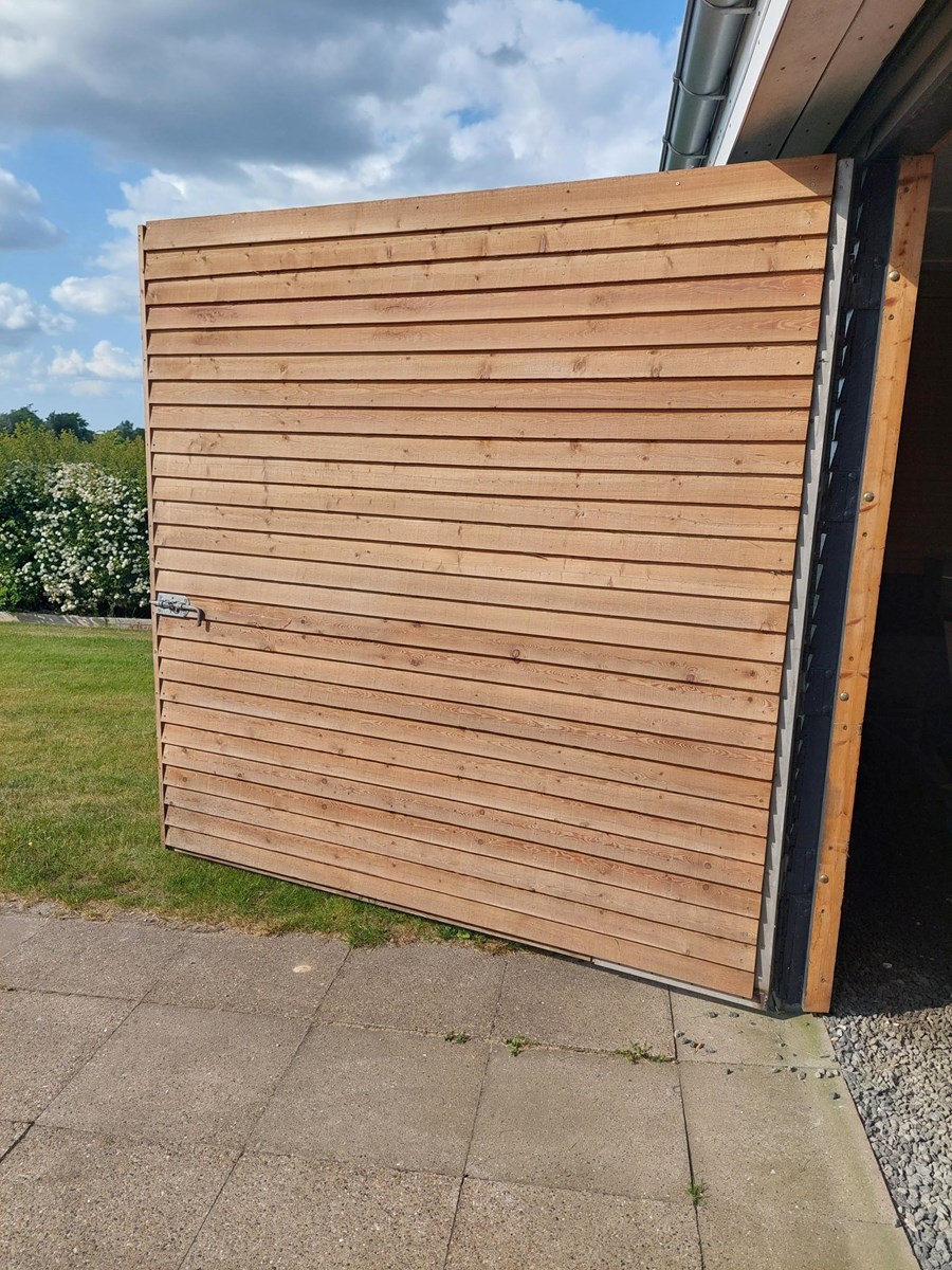

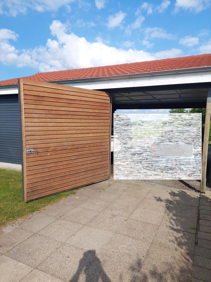

Jeg har en port i min carport, for at kunne komme om bagved, porten er 220 cm bred, og 210 cm høj, den er beklædt på begge sider med lærkeklink, så en ret tung en, hængslerne er 4 stk.kraftige hamburghængsler, den er lavet i 2010, og den hænger ikke det mindste.

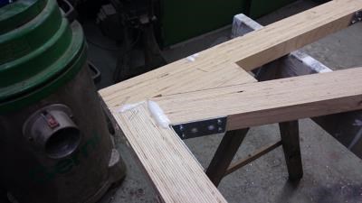

Skelettet er lavet af 63 x 40 mm kerto strøer, som er super til formålet da de ikke slår og vrider sig, de er limet i samlingerne med pu lim.
Billedet af skelettet er ikke fra porten, men fra en stor dør, men porten er bygget op på samme måde.
