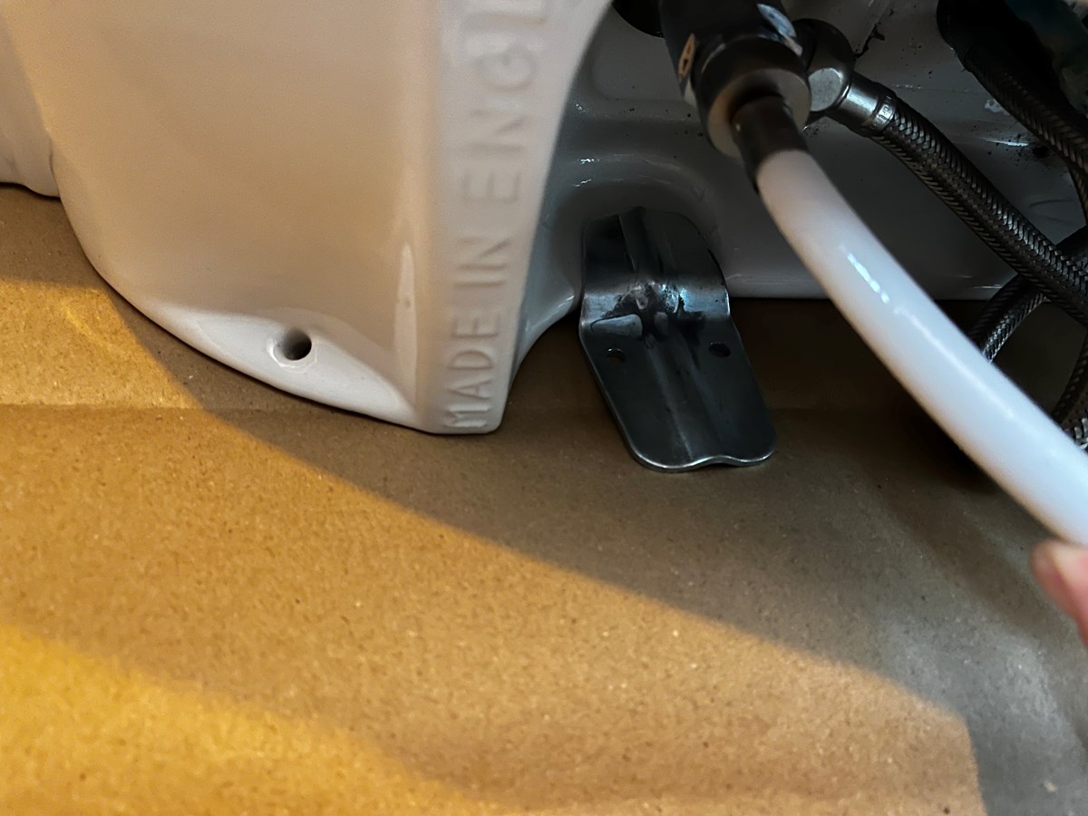

Hejsa! Jeg kunne godt brug et godt råd. Har købt en brugt håndvask til at sætte på væggen. Den kom desværre uden beslag. Det ser ud til, at den er lavet til hægtebæringer. Det er en ret tung vask. Vil jeg kunne sætte den op med hægtebæring (og hvor finder jeg nogen, der kan holde den)? Hvordan sikrer jeg, at den ikke tipper forover pga. vægten, når den sidder på væggen - for hægtebæringen slutter ikke helt til.
Hægtebæringen skal fastgøres til væggen, så det kan holde. Det er jo den eneste fastgøring.
Det ligner at hægte bæring er på billedet. Når det er sat op, så hænges vasen på og der sættes yderligere en skrue i hullet i vasken ( sikkert symmetrisk i den anden side )
