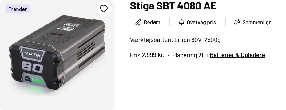

Hvis du vil måle kapacitet på batteriet, skal du aflade med en strøm der svarer til 20 timers afladning. Hvis billedet viser batteriet, har det en kapacitet på 4 Ah. Det svarer til en afladestrøm på 4Ah/20h = 0,2A . Det betyder, at du skal bruge en modstand på 80V/0,2A = 400Ohm
Ja, hvis batteriet er ok og holder de 80 v hele vejen. Men hvis afladestrømmen falder ulineært holder metoden ikke. Vel?
Så indikerer det netop, at batteriet ikke er på fuld kapacitet.

Men nu var spørgsmålet: Er der en mulighed for at tjekke hvad kapaciteten er og kan man evt. få lavet de celler der har mistet kapacitet?
Jeg kender ikke metoder til måling af Litiumceller godt nok til at kunne anbefale en målemetode.
