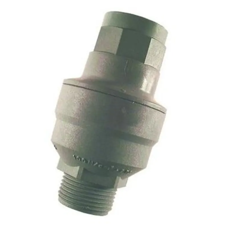

Er dette virkelig den eneste vandsikringsventil (waterblocker) der findes?
Findes der ikke en tilsvarende, der kan resettes uden brug af værktøj/adskillelses af rør? Og gerne med tilslutning der er bedre afstemt i ft rørtilslutninger til toiletter.
Jeg vil meget gerne have monteret et par vandsikringer på mine toiletcisterner. Nu har vi flere gange været ude for, at udløbsventilen ikke lukker (det er sfl ved at blive fikset).
Jeg kan alt - når det lykkes.
Den viste vandsikringsventil (waterblocker) er ikke beregnet til at blokere efter et vist tidsrum, men efter et forøget flow ved f.eks. en utæt/sprængt slange. Den vil ikke virke ved det langsomme flow til et toilet. Få repareret indløbsventilen i stedet for. Det tager en times tid for hver.
