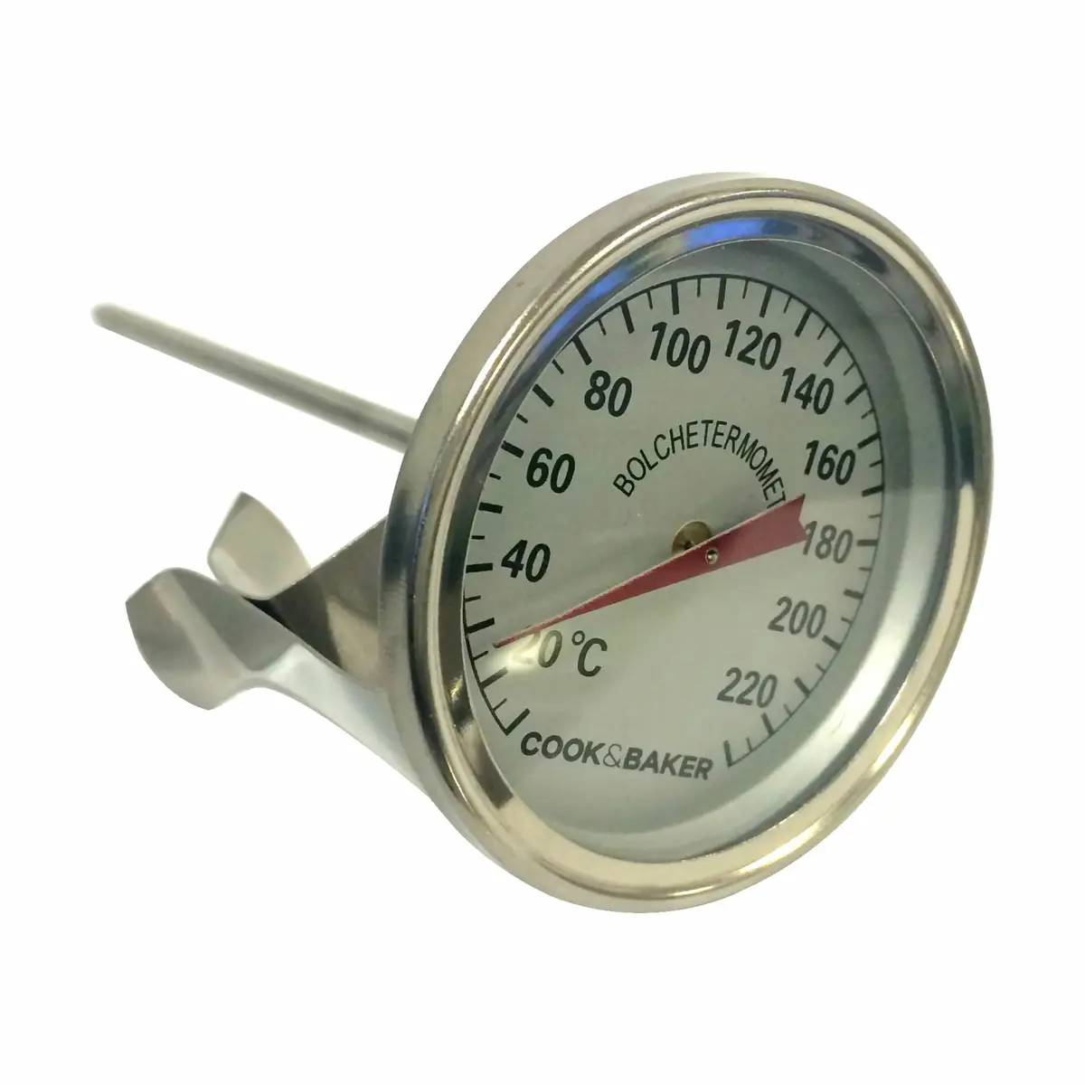

Jeg tænkte på et ovntermometer i rustfri stål, hvor selve termometret er et stykke bimetal.
Jeg prøvede med sådan et termometer som fabrin viser. Det viste 180gr når ovnen var sat til den temp. Så lagde jeg mit bagestål ind og satte ovnen på 260´gr og det blev den. Self efter noget tid. Gode Vens forslag i starten viste jo at proben slukker ovnen når den registrere 99gr, Så jeg tænker at jeg må prøve at arbejde med en lavere temp på ovnen men i længere tid for at overskorpen ikke skal blive for mørk. Men jeg ved ikke rigtigt hvad som har ændret sig. Måske er det dejen. Det er jo aldrig helt det samme jeg laver. Så det er svært at lave videnskabelige forsøg. Tak for alle Jeres svar
