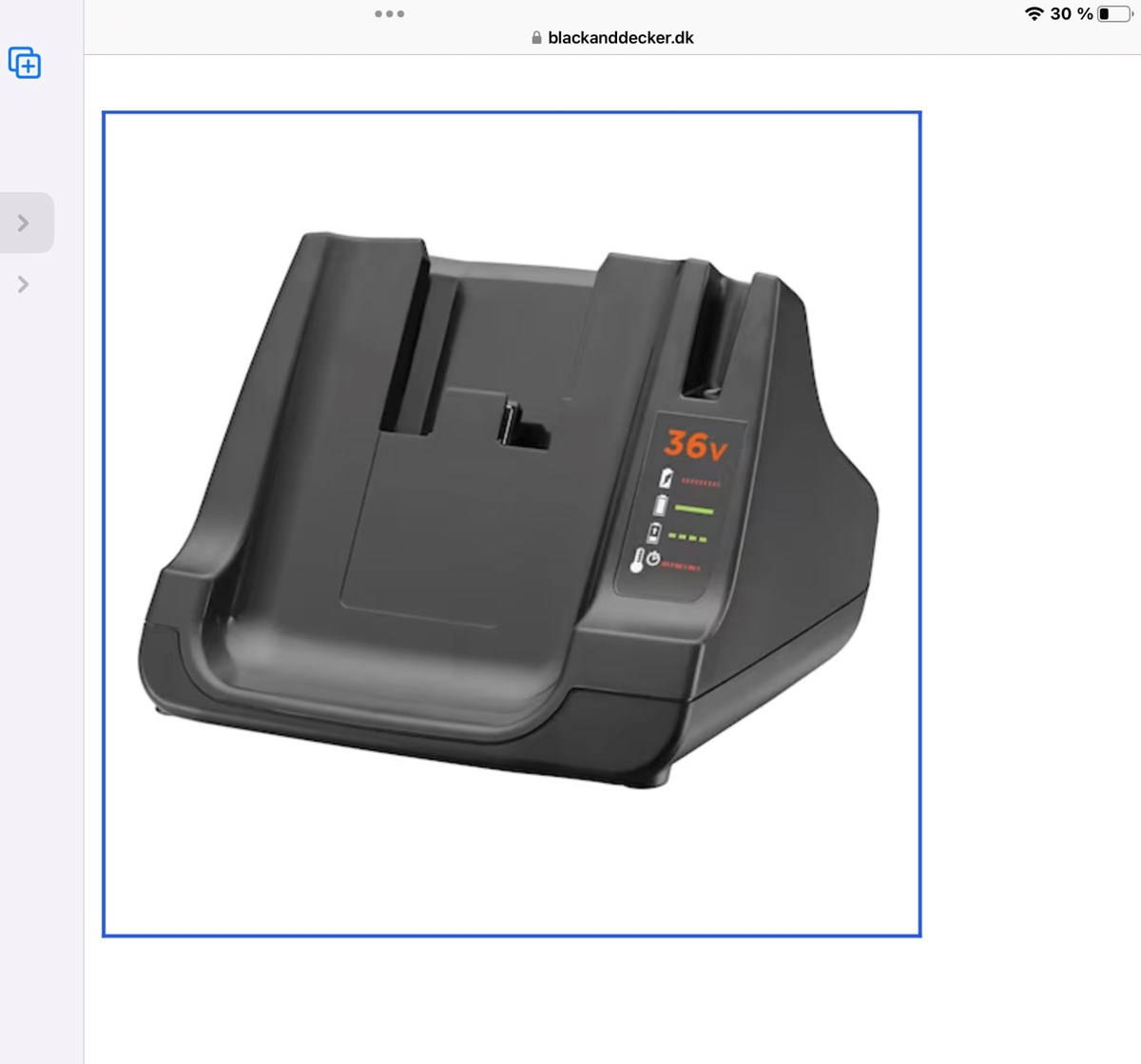

Oplader Black & Decker. Manual? Kanmandet 773 7000 02-06-2023 07:58 Er der nogen, der ved hvad det øverste ikon betyder? Opladeren blinker rødt konstant.kaput batteri ?Med venlig hilsen - Ingeborg Når lysten driver værket 6 svar Følg tråden Annonce Annonce Annonce
S. Fabrin 19641 4400 02-06-2023 08:57 Det øverste ikon betyder defekt batteri. Løsningen er et nyt batteri. fase

karl smart 2276 2600/2700 02-06-2023 10:59 Hvis batteriet er blevet afladet for meget så kan en lader ikke lade det op , det skal lades op manuelt en time og så er det klart til at komme i laderen .og blive ladet helt op . Mvh S.H. Tillid er godt men kontrol er bedre.......
Kanmandet Trådstarter 773 7000 02-06-2023 17:47 Hvordan lader man et batteri op manuelt? Når lysten driver værket
je_ns 12979 02-06-2023 17:51 Kanmandet skrev den 02-06-2023 17:47:14Hvordan lader man et batteri op manuelt? Man skal finde en strømkilde der giver 36 volt jævnstrøm, men nok ikke så mange der har sådan en.Hvis du har et andet fuldt opladet 36 volt batteri, kan det også bruges, få forbindes de to batterier + til +, og - til - Vi prøver igen, i morgen --
