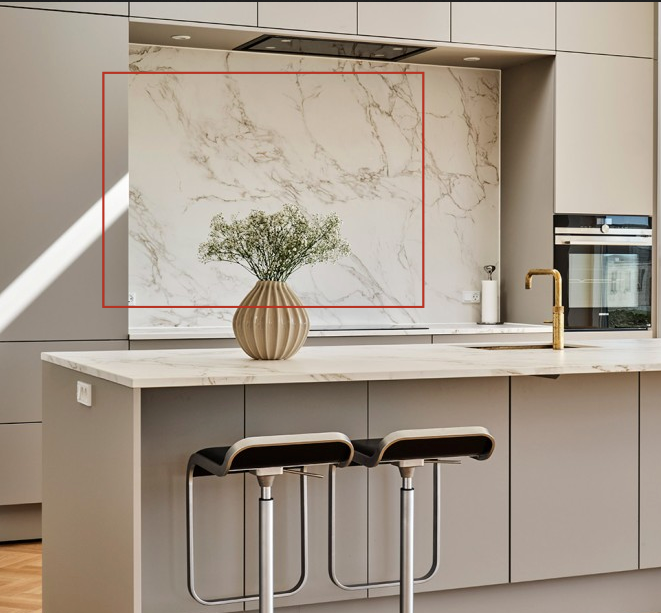

Hvordan sætter man en plade Dekton/Silestone på en væg i køkken?
Væg er gasbeton og pladen vejer en del.
Den limer du op med tec7 eller en anden montagelim. Det vil virke rigtig godt hvis pladen støttes nederst. Har den ikke naturligt noget at støtte på så kan man skrue et par lange skruer i med rawplugs. Så kan den stå på dem.
