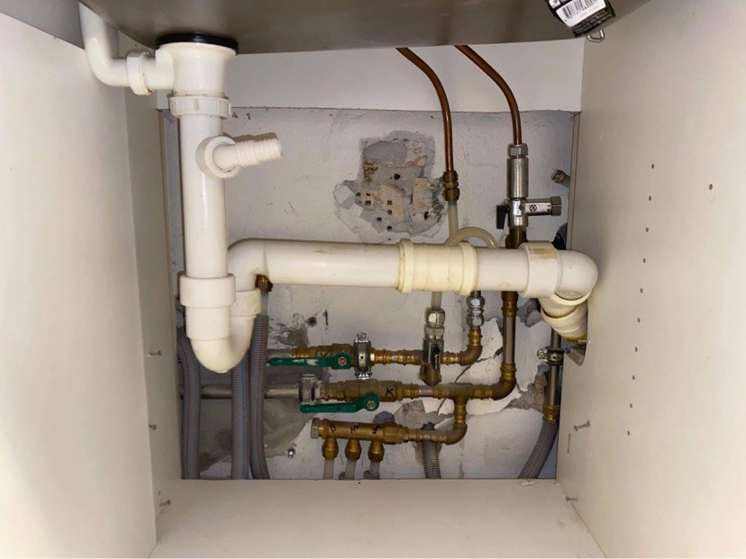

Jeg drømmer om at få installeret en opvaskemaskine i min lejlighed. Der var ikke en opvaskemaskine da jeg flyttede ind, men er alligevel blevet fortalt, at det ligner at opvaskemaskinen kan installeres direkte uden vvs'er - se billede. Kan det passe? Opvaskemaskinen skal gerne være til venstre for vasken.
Der er køleskab til højre for dette, hvor der er en enkelt stikkontakt med jod bagved, hvor køleskabet sidder i. Skal jeg have en elektriker ud til at montere et stik mere?
Tak på forhånd :-)

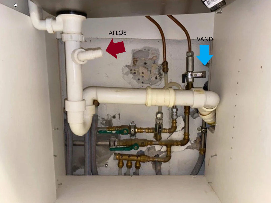

Afløbstilslutningen er der. Vandtilførsel er ikke til at se.

Ser da fint ud, afløb er lige til at tilslutte, vandet ser lidt trængt ud i forhold til ballofixen i højre side, muligt den kan drejes lidt. Hvis det kolde vand sidder til venstre må du lige få monteret et T-stykke efter ballofixen.
Det ville være en god idé med en ekstra stikkontakt, hvis ikke gruppen til køleskabet forsyner elkedel, kaffemaskine eller andet strømkrævende, kan du fint få koblet en ekstra stikkontakt på.
Velkommen på lds
Både vand og afløb er tilsyneladende lige til at tilslutte. Men du skal lige tjekke om rørene til venstre er det kolde vand.
Åbne den varme hane og mærk på rørene.
Men jeg kan ikke se en tilslutnings mulighed til strøm.

En opvaskemaskine kræver stikkontakt, vand og afløb.

Det ligner at der har være opvaskemaskine før, eller er gjort klar til en. Måske er der stikkontakt eller en tilslutningsdåse i et af skabene ved siden af vasken. Måske gemt af en bagplade, hvis elementerne er skiftet.
