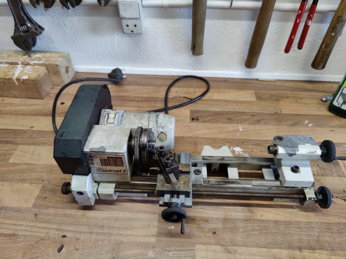

Reservedele til Ender Ultimat 3 drejebænk
Nogen der ved hvor man kan købe stumper til ovennævnte maskine
Mangler borepatron og pinol

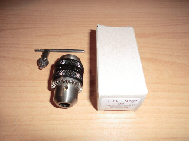

Borepatron skal have 14mm indvendig gevind
Der er en borepatron på ebay.de med M14 x 1 gevind link
Den er hermed bestilt

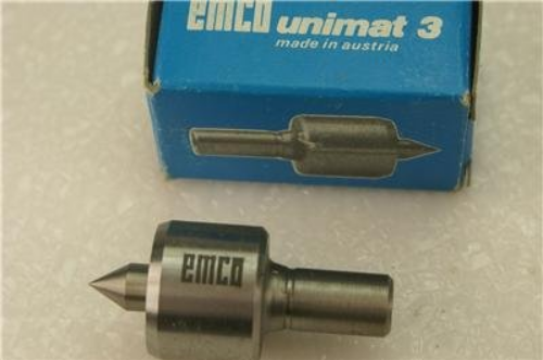

Pimolen er vel bare en MK1? Andet ville undre mig.
Det er en kort konus, om det er en Morse konus der er kort, eller B10, B12 som den korte konus der passer i en borepatron, eller måske en Jacobs tapper JT (xx)
( der findes også små rullepinoler, som man kan spænde op i borepatronen, men ikke er særlig smart løsning)
Samt der så findes en rullepinol, der skrues på pinolrøret, på samme måde som borepatronen.
OK, kender ikke maskinen.
B- eller JT konus tror jeg ikke på, de er ikke til at skille ad efter montering. Åbenbart en specialtet til Ultimat 3.
