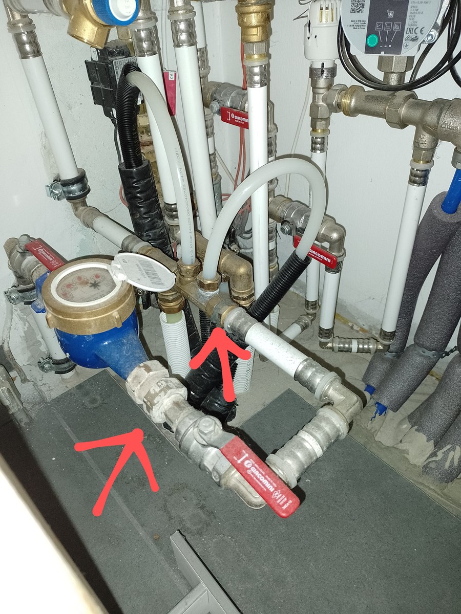

Har fået fingrene i et BWT AQA anlæg, som jeg gerne vil have installeret. Har haft den lille model i det gamle hus hvor der fulgte en speciel vandlås dims med.
Nu har jeg vandlås i gulvafløbet, hvor vand fra bryggersvask +vaskemaskine ender, så jeg kan vel bare sætte afgang sammen med vaskemaskinen uden ekstra vandlås?
Vedrørende installationen efter vandmåler kan man få en blok med ventil fra bwt men da der ikke er omløber i nogen af enderne på den. Derfor mener jeg at jeg alligevel ender med flere fittings.
Så havde tænkt mig at skille omløberen ad efter vandmåleren og indsætte t-stykke-ballofix-t-stykke (3/4) og så forlænge i den anden ende med passende fitting/rør. (Se billede)
Ville i også gøre sådan?
6168 7000
Du skal have en afspærringsventil på begge sider af vandmåleren, så t-stykket skal monteres hvor du ellers ville forlænge røret.
Stefan Odense
Stefan Odense Trådstarter
59
Tak. Giver god mening. Men er vel stadig nød til at skille det hele ad hvor pilene er og bygge ind og forlænge i den anden ende. Alupex med pressfittings er jo ikke til at skille ad.
Hvad med hensyn til vandlås - er det nok at det bare er i gulvet ?
