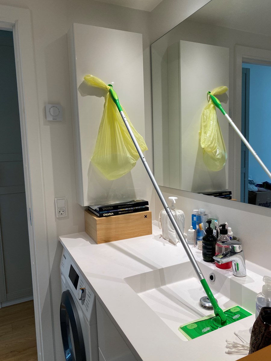

Tak for alle jeres bud. Jeg er endt med at hænge det op med montagelim, og så håber vi på det bedste 🤞🏼 Indtil videre hænger det der. Lige et procesbillede 😊
