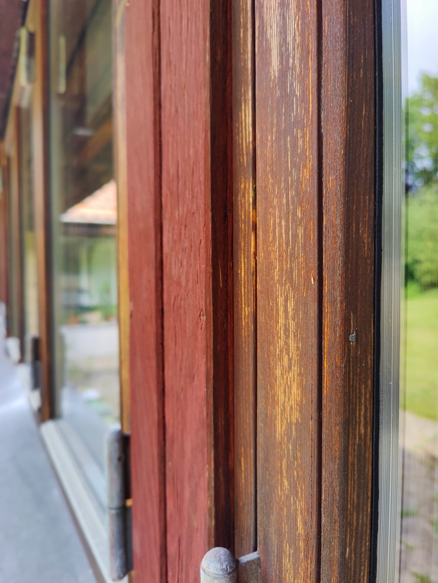

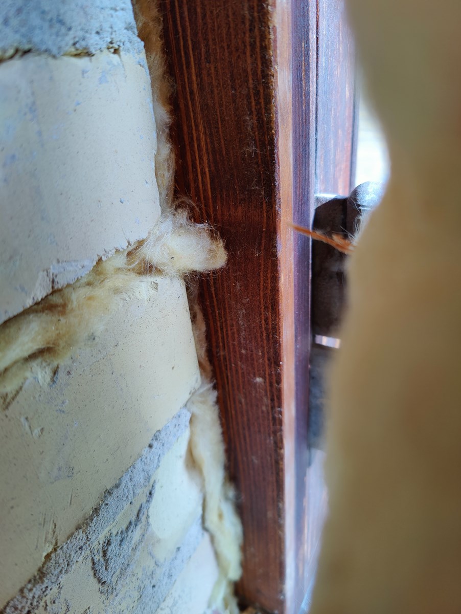

Jeg står og skal til at udskifte nogle gamle sidehængte vinduer, hvor jeg undrer mig over monteringen af de gamle vinduer.
På nye vinduer anbefaler man at karmen sidder 3-5 cm, fra forkanten af muren, og skruerne bliver skruet i karm-falsen.
Da forsiden af karmen på de eksisterende vinduer, sidder 2 cm foran forkanten af muren, er de eksisterende vinduer monteret med skruer 3 cm fra bagkanten af vindueskarmen.
På de nye vinduer, anbefaler I så samme løsning som de eksisterende, eller et konsolbeslag eller et andet beslag?
Derudover skal det siges, at der er sålbænke, som vi tænker skal bevares.
