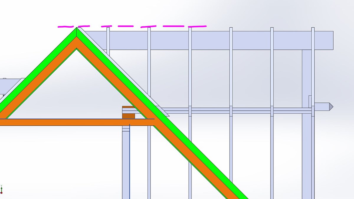

skal rygningerne flugte eller forskydes lodret for bedste inddækning / skotrende?

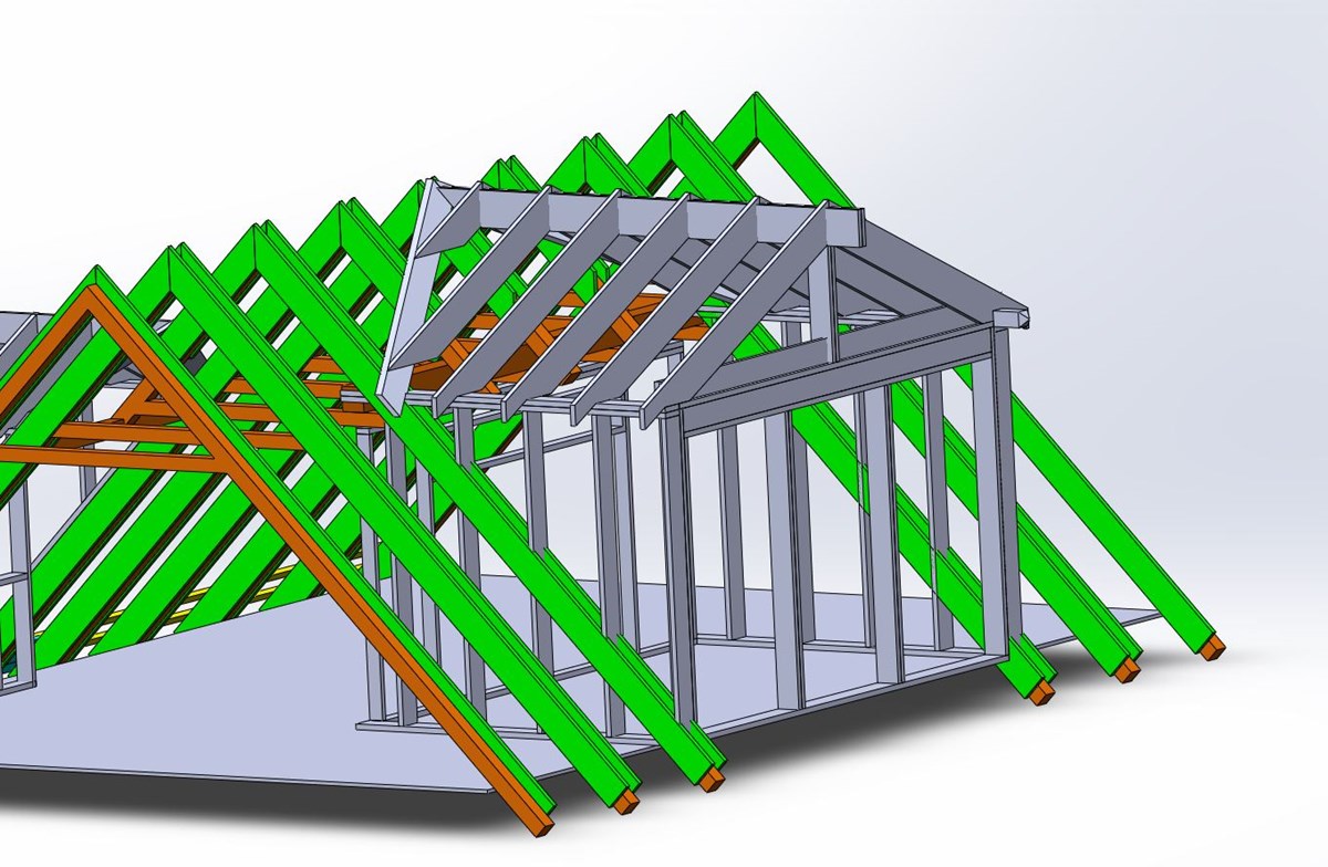

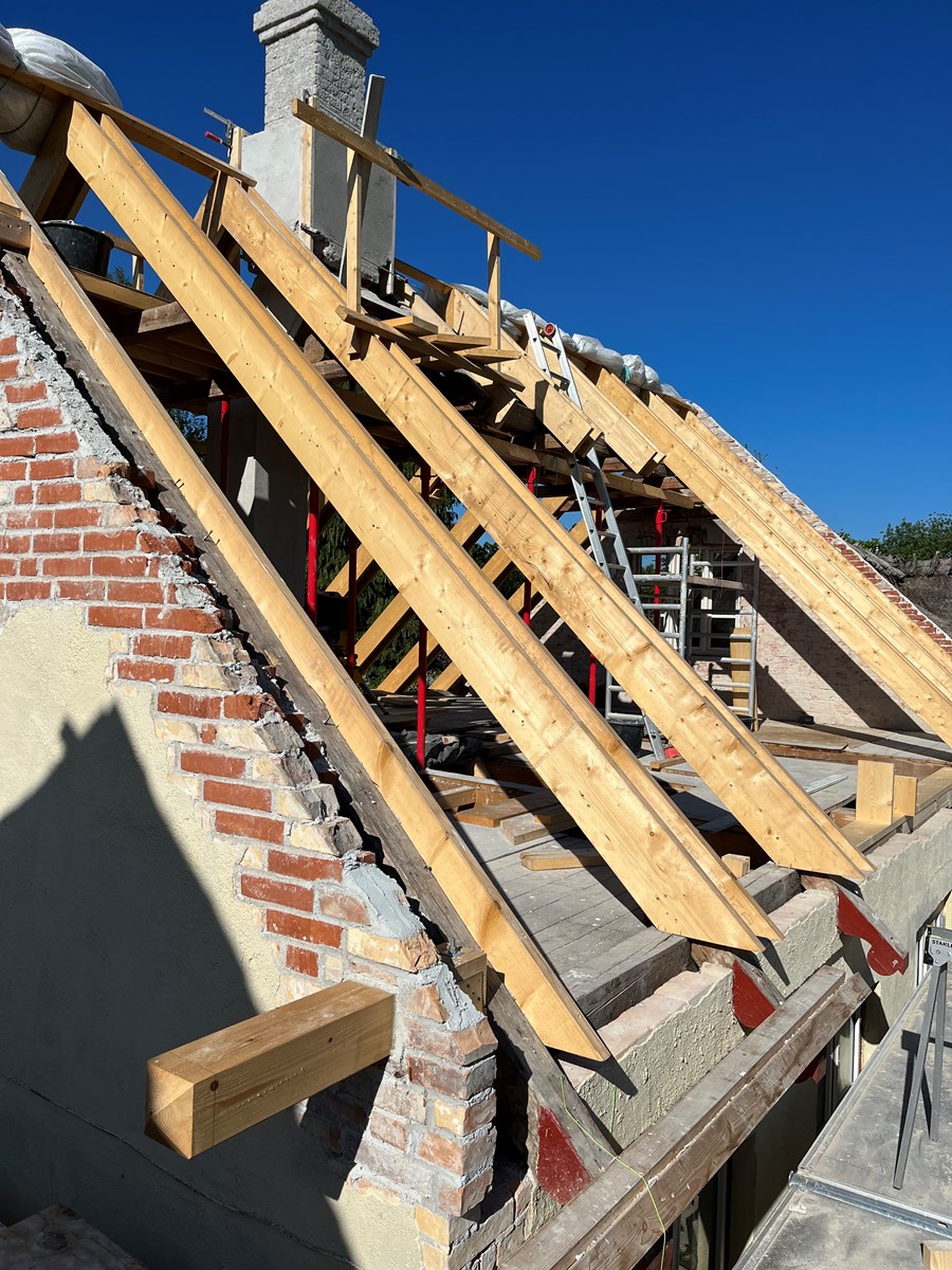

Jeg er ved at bygge tag og bygger en eksisterende frontespice op igen helt forfra.
Jeg er i tvivl om tagryggen på hovedhuset skal flugte helt med tagryggen på tilbygningen eller de bør forskydes lidt?
Det er ift inddækning og skotrende jeg tænker og ift rygningen.

Der mangler lidt ift konstruktionen generelt på billederne - men vil gerne blive klogere på det mht rygningen....

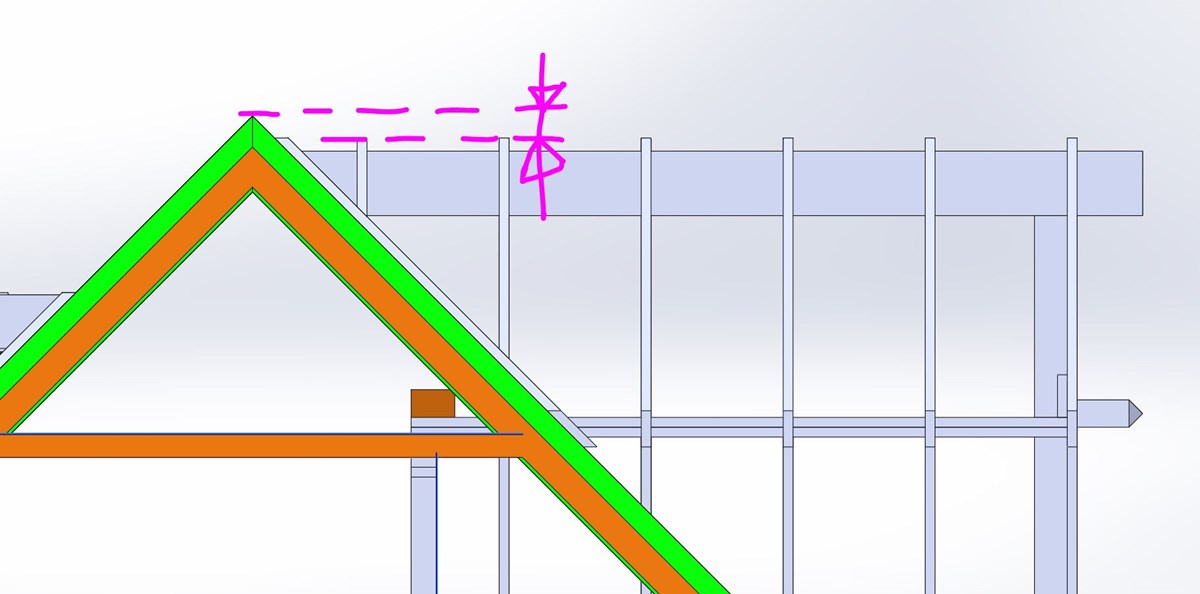

Begge dele kan lade sig gøre, men det er langt lettere at lave hvis tagryggen på tilbygningen ikke er lige så høj som på resten.
Selvbygger med stort S.
Superdiy skrev den 30-05-2023 09:18:38
 Tænkter du ift rygningen? At hovedhusets rygning går hen over tilbygningens?
Hvor meget skal den forskydes nedad?
Ja, rygning på hovedhuset gennemgående. Tilbygningen mindst 1/2 tegl lavere.
Superdiy skrev den 30-05-2023 10:28:24
 Vil der så vil tilstrækkelig med plads til at de to skotrender kan loddes sammen?
Hvor meget kræver det normalt? En 15cm eller?
Det du laver er det man kalder en kvist og i dit tilfælde en gavlkvist. Det eneste du skal sikre dig er at kvist rygning ikke kommer over hovedhuset. Det ser lidt dumt ud at "den lille " er højere end " den store "
Hvis din kvist har samme bredde som hovedhuset så ser det godt ud at rygning er lige høje.
Selve skotrenden laves jo under tagplade niveau, derfor vil der altid blive plads til at lodde det sammen selv om de er lige høje.
