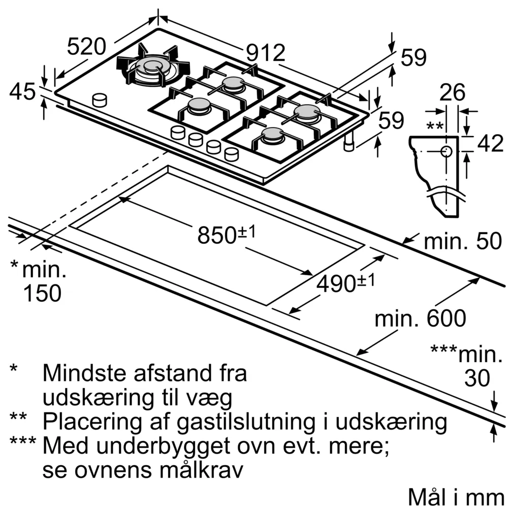

Jeg har en bordplade af kvarts granit i 30mm hvor hullet til kogepladen skal gøres 4cm større. Jeg kan af gode grunde ikke tage pladen ud så jeg vil skære den hvor den er. For at minimere støv tænkte jeg at jeg kunne bruge fein saven med et diamant klinge men vil det fungere ? Har i andre gode ideer ? Jeg kommer til at ligge noget plastik rundt om og beskytter så jeg kan beskytte mod støv, skal helst ikke lave støv i køkkenet for så bliver jeg upopulær med konen 🙁.

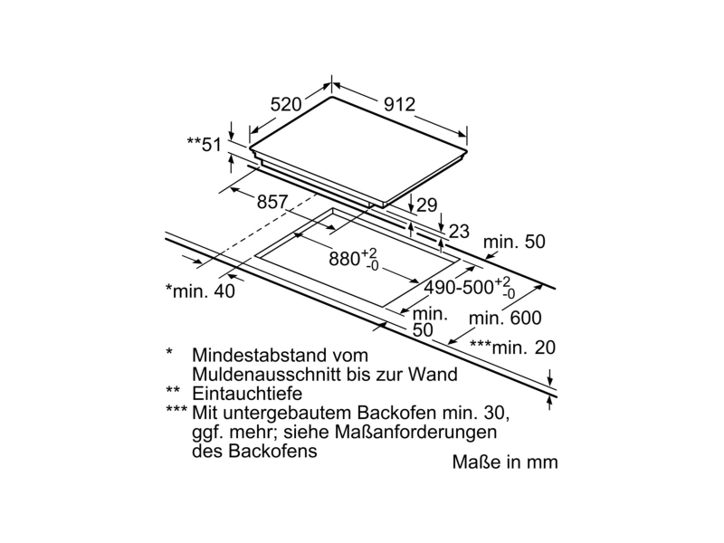

Den nye har behov for 880mm i breden og den gamle havde 850mm så reelt tyder det på 30mm der skal skæres i 500mm. Ja, jeg tænkte også at med vinkelsliberen kunne jeg nok gøre det, måske med en støvsuger på samt at pakke området ind.
