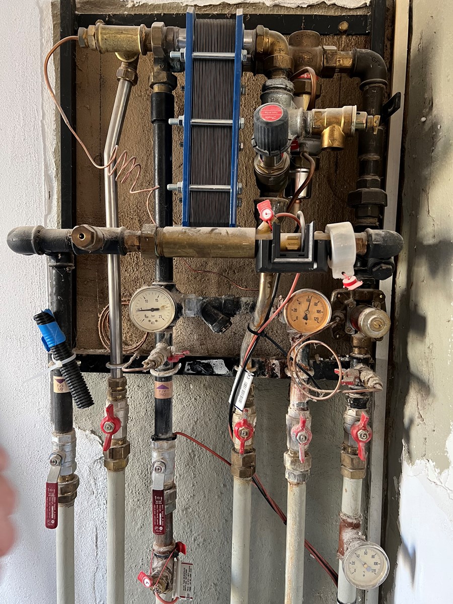

Jeg har vedhæftet et billede af anlægget.
Er der nogen der har nogle bud på hvad vinken forsøge? Helst noget vi kan gøre selv da pengene pt. er sluppet op.

Hvor gammel er varmeveksleren? Det kunne være den, der skal afsyres.
Tak for svar S. Fabrin. Jeg ved det desværre ikke. Sælger af huset svarer ikke på vores henvendelser.
I forhold til at afsyre den. Lukker man blot for vand og piller den af. Ligger den i Eddikesyre natten over og sætter den på igen? :)
Hygger mig i dagligdagen i kundeservice hos https://zency.dk/.
Med hensyn til vekslerens alder må der stå noget på mærkepladen. Afsyring er kun nødvendig på sekundærsiden altså den side, hvor det varme vand kommer fra. det er et VVS'er job. Måske sidder der en snavssamler, som skal renses. Få en VVS'er til at se på sagen.
Hvis den er kalket til, vil du have problemer med at lave varmt nok vand uden at returen bliver meget varm. Der kan være andre årsager til at det tager lang tid at få varmt vand. Det er ikke sikkert at kalk er dit problem. Man kan se at der ikke er gjort meget ud af isolering, så man skal hver gang vente på at vandet løber fra varmeveksleren til hanen.
Jeg byggede hus for 25 år siden og har haft 2 varmevekslere. Den første kalkede til relativt hurtig og havde problemer med at give varmt nok vand. Det blev meget bedre efter at en VVS-mand havde den med hjemme og lod den kalke af natten over. Men den holdt kun et år inden den blev utæt. Den jeg har nu, ser ikke ud til at kalke til. Pointen er blot at man skal passe på med at afkalke med for kraftig syre.
Som et forsøg kunne du prøve at skrue op for temperaturen på det varme vand. Jeg går ud fra at det er kapillarrøret til termostaten man ser øverst til venstre. Jeg ved ikke hvor termostaten og reguleringen er. Er det den forkromede dims bagerst til højre?
Hvis du skruer op, skal du holde øje med temperaturen på returen. Hvis den bliver meget høj, når nogen tager brusebad, skal varmeveksleren afkalkes eller udskiftes.
