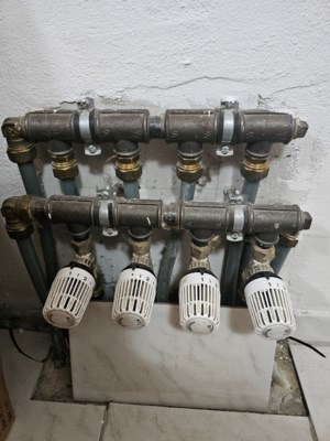

De oplever nu også, at deres gulvvarme, som ser ud som på billedet, forbliver små-varmt, selvom det er helt slukket. Gulvet er lidt små-varmt, og det samme gælder rørene. De forestiller sig, at grunden til, at det varme vand ikke holder i 2-3 dage, som det plejer, muligvis skyldes, at gulvvarmen bruger varmen.
Kan dette være en reel mulighed? Og er der nogen måde at sørge for, at gulvvarmen ikke bliver varmt, når drt er slukket? Kan det være termostaterne, der er noget galt med?

Det lyder som om en eller flere ventiler hænger, i åben tilstand.
Tak på svar.
Vil det sige, at de skal skiftes, eller kan man gøre noget ved det? :)
Skru termostathovederne af, og motioner stifterne smør med lidt wd-40 der er godt af løsne op med.
Hvis i har en cirkulationspumpe kun til varme, er den så slukket.
Hvis der er en lukke hane ved fyret så luk for denne ud over at slukke cirkulationspumpe.

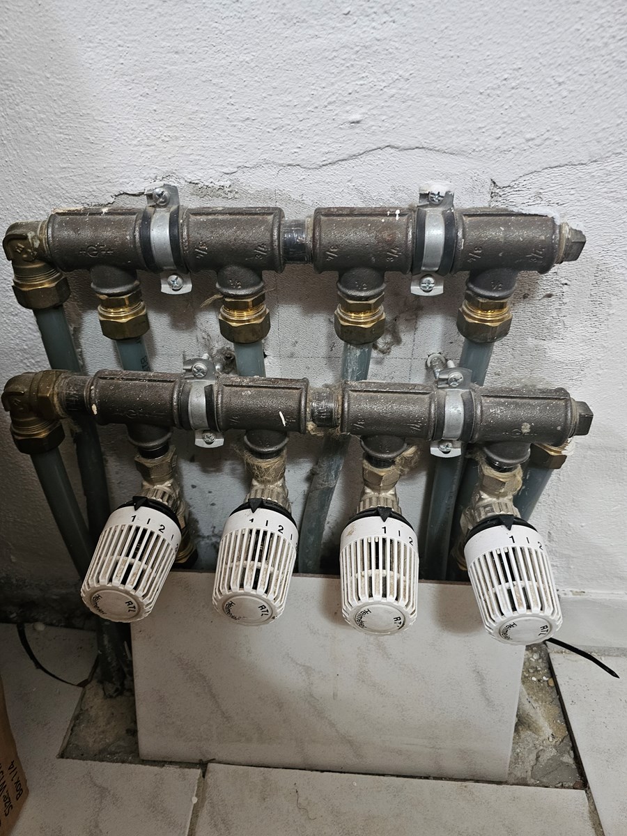

Det ligner retur termostater. Kan de ikke gå længere ned end på 1 ?
