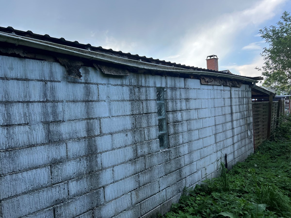

Har en gammel garage som skal laves, der er mange revner i. nogle af dem kan man se igemmen.
Jeg overvejer hvad jeg skal gøre!! Det er bagsiden og vi kommer ikke til at se på den, og naboen er ikke god til at holde ukrudt nede :(
Skal lige sige at tagrenden er blavet lavet :)
Hvilke produkter ville i anbefale?? gerne et link :)
har selv overvejet denne cement & sokkelpuds 25 kg C100/400
Alfix durapuds.
Vil du spare en arbejdsgang, vælges indfarvet hvid, og ellers er den bare grå. Durapuds fylder alle sprækker og fuger, og fjerner det grimme savmønster fra blokkene.
Billigst i jem og fix, se instruktionerne på youtube.
Væggen skal lige vaskes ned med en stiv kost først.

Alfix durapuds.
 kender du til det produckt? Hvilken ville du bruge??710 også et netpå?
Ja 710, den har jeg brugt mange gange.
Hvis ikke revnerne er i bevægelse, behøver du ikke at lægge net i.
Så jeg ville nok chance den og se om det gik uden. Net kræver trods alt flere påføringer.
Durapuds er med indbygget fiberforstærkning, så smårevner undgår man, også uden net.

Den er beregnet til tynde lag, så det er nok filse ( vandskuring ) metode der skal bruges. Vil du undgå at fuger og mønster i gasbeton træder frem så skal du spare på vand som du påfører filsebræt.
